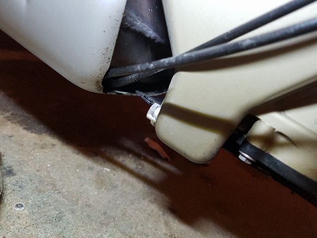

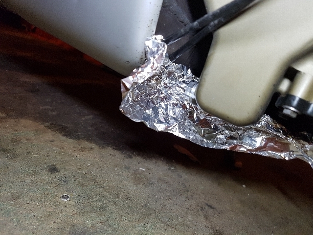

Mon DS m'a conseillé de faire la vidange minimum 1h après arrêt du moteur, et de laisser couler l'huile pendant minimum 2h voire une demi-journée.
=> J'ai fait ma vidange à froid et j'ai laissé coulé toute la nuit : effectivement, ça coule pendant un moment...
Je conseille de protéger la zone autour de la vis de vidange avec une feuille alu, pour éviter que de l'huile soit projetée sur le cache d'échappement :
