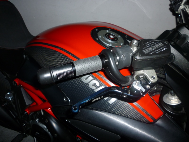

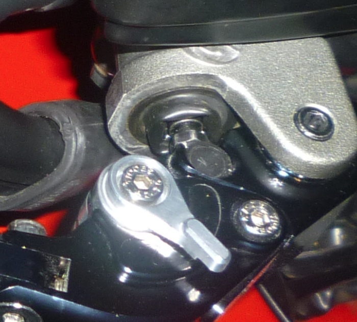

logiquement quand on monte des nouveaux leviers le circuit n'est pas touché.On replace simplement le piston dans son caoutchouc et dans son logement.J'ai des leviers deux doigts réglables et je n'ai pas ce problème.vérifie si le piston est bien positionné.Effectivement poour les leviers "deux doigts " le levier fait un décochement vers l'arrière par rapport à l'origine donc il se rapproche de la poignée quand on freine.le réglage permet de l'éloigner de la poignée.

regarde ce post (vers la fin)
http://www.ducati-mania.com/accessoires ... c2960.html
tu as les détails surtout pour la pièce en haut du levier qui convient pour le diavel.
Comme je les aient depuis maintenant presque deux ans les liens ne sont plus bons mais en tapant sur ebay : levers diavel
tu tombes sur par exemple :
http://www.ebay.com/itm/Folding-Extenda ... 71&vxp=mtr
tu peux choisir la couleur de chaque pièce.Attention de choisir la référence pour le diavel.Pour la pièce en haut du levier comme je t'ai dis précédemment regarde le post que je t'ai mis en lien avec la photo pour ne pas te tromper
