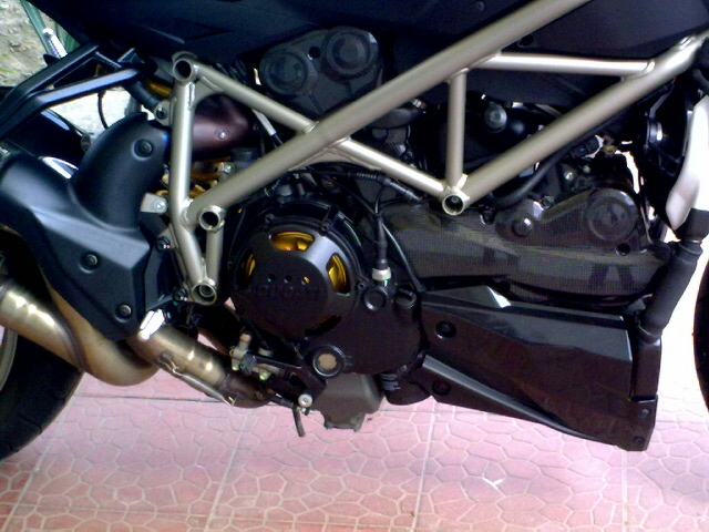

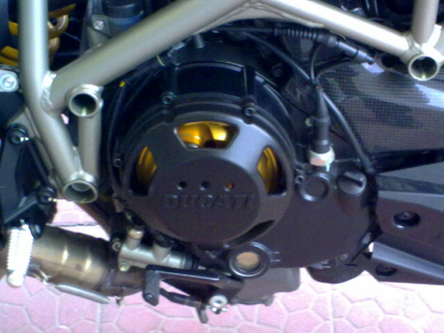

ajouré celui d'origine, facile à faire vu que c'est un alliage aluminium/"zamac"...donc trés tendre...facile à découper....
une autre :
vue d'ensemble :
j'avais pensé au même que toi Zeb' , mais je le trouvais un peu faiblard au niveau protection du mécanisme d'embrayage en cas de chute...et son prix par contre celui là, il est pas faiblard ça c'est clair.....

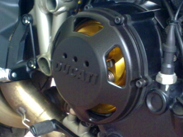

ben moi je pense que je vais le faire ..... donc, pour moi ce sera perçage au niveau des angle et ensuite dremel avec petit disque a tronçonner pour relier les "trous"
Si j'avais le temps, je ferais bien un programme CN pour faire ca sur une fraiseuse .... mais je pense que le jeu en vaut pas la chandelle !
Je pense le peindre en noir comme sur les premières photos ....

cursinu a écrit :Rudy,peux tu me dire comment tu as ajourer ta cloche d embrayage?Je suis assez tente de faire pareil :merci: :merci: :merci:
si je vous avoue comment je l'ai réalisé, vous allez tomber le cul par terre...avec un tournevis plat :shock: :shock: :shock: :shock: :shock: :shock: :shock: :shock: :shock: ...ouais, un fin tournevis plat, bien affuté...comme c'est un alliage d'aluminium type "zamac" c'est trés tendre et donc en suivant le dessin des différentes formes existantes dans le cache d'origine, tu finis par le percer...ça prend un certain temps mais n'ayant pas de matériel type fraiseuse manuel ou numérique, je me suis débrouillé autrement et le résultat n'est pas trop mal à mon gout....

si je vous avoue comment je l'ai réalisé, vous allez tomber le cul par terre...avec un tournevis plat ...ouais, un fin tournevis plat, bien affuté...comme c'est un alliage d'aluminium type "zamac" c'est trés tendre et donc en suivant le dessin des différentes formes existantes dans le cache d'origine, tu finis par le percer...ça prend un certain temps mais n'ayant pas de matériel type fraiseuse manuel ou numérique, je me suis débrouillé autrement et le résultat n'est pas trop mal à mon gout....

seul conseil, commencer par la forme du bas du cache, celui en face du voyant de niveau d'huile moteur, pour se faire la main...comme cela si tu te loupes ça ne se verra pas trop...à prés ce n'est que de la répétition...
