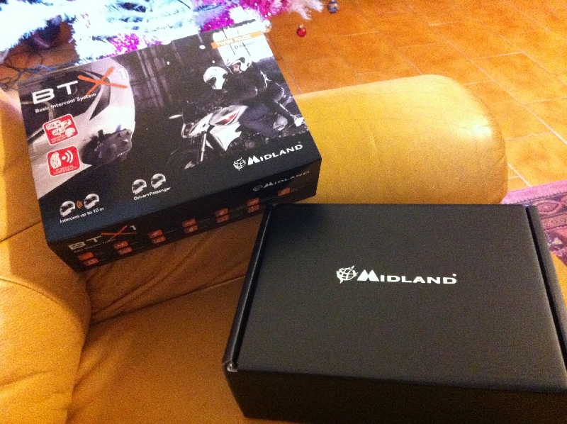

1er déballage:
Ce qui frappe, c'est que le pack est complet pour un usage twin (à deux):
- le support peut être fixé à l'extérieur par velcro ou par pince (clé allen fournie)
- le micro est fourni en double à chaque fois perche (pour casques jet ou modulable) et filaire (intégral)
- pochette de velcro supplémentaire fournie
A noter que pour les reconnaître (utile par la suite), au dos de chaque transmetteur une étiquette noire et une autre rouge.
Pas de notion maître ou esclave que j'ai pue observer, mais le repérage est utile pour reconnaître quel modèle est couplé (appairé) avec quel smartphone.
Ce qu'il manque:
une documentation papier correspondant au pdf téléchargeable en ligne

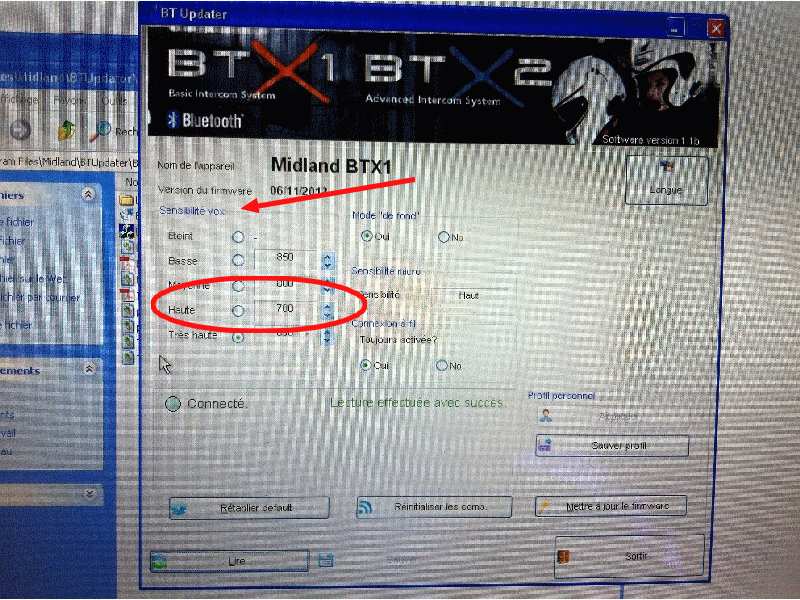

Mises à jour firmware et configuration:
Par déformation professionnelle peut être, et pour anticiper d'éventuels problèmes de fonctionnement, j'ai mis à jour les 2 modules BTX1.
La version reçue était celle de Mai 2012 et la dernière était de juin 2012. J'ai donc flashé les 2 modules en respectant les étapes suivantes:
- téléchargement depuis le site de Midland du dernier firmware
- téléchargement depuis le site de Midland du logiciel pour mettre à jour les firmware sur les 2 modules (PC Software "BT Updater" 1.1b)
- téléchargement depuis le site de Midland du mode d'emploi pour mettre à jour les firmware sur les 2 modules (User Guide BTUpdater 1.1" 1.1b)
- installation du BTupdater 1.1b
- mise à jour du driver bluetooth CSR
- mise à jour des firmware (en 2 fois, il faut faire les modules l'un après l'autre)
- contrôle du paramétrage; aucune modif surl es choix par défaut
Remarques:
Il est important de bien lire le mode d'emploi
la manip n'est pas très compliquée en soi pour peu qu'on lise le mode d'emploi pas à pas
L'installation du btupdater inclus les drivers Buetooth pour windows XP.
Une autre doc explique comment mettre à jour le pilote pour Windows 7 ou Vista.
En effet, lorsque l'on raccorde pour la 1ère fois le module en USB sur son PC, Windows le reconnait comme un pilote générique. Il faut mettre à jour ce pilote pour que le logiciel BTUpdater puisse le reconnaître.
Mais là malgré mes recherches, impossible de le faire sous Windows 7 (les drivers téléchargés n'étaient pas reconnus).
J'ai réalisé sans problème en faisant toures les manips sous Windos XP.
Une fois toutes ces étapes de mises à jour informatiques réalisées, mes 2 modules sont à jour :D
En lisant une doc j'ai vu que la dernière màJ corrigeait des problèmes de fonctionnement avec les smartphones Samsung. Etape donc utile dans mon cas.

Retour d'expérience: point important sur les réglages
Mon plus gros problème au départ était des coupures sont intempestives à partir d'une certaine vitesse.
Bonne nouvelle: un des gros problème a priori résolu!
Après plusieurs échanges avec le support Midland par mail (isl répondent: bon point), j'ai reçu hier ce mail:
BTx1(connected to Iphone4 ) and another BTx1 in intercom (with no devices connected)?
Did you try to disabled the Vox functionality to see if is that one that interrupt your music?
To do that you can push in working mode the backward button for about 7 seconds until hear “vox off” or again to re enable the vox “vox enable”.
If, with the vox disabled, you don’t have the music interruptions, that means your vox value is too sensitive and you need to put an higher value, or you can leave the vox disabled.
Now the lasts firmware is the 19/12/2012.
Donc, j'ai désactivé tout simplement la fonction VOX (appui long 7 sec sur le bouton ARRIERE) puis j'ai roulé tout l'après midi.
Résultat: AUCUN décroché, et écoute impeccable jusqu'à une vitesse... disons permettant largement de rouler sur autoroute désormais :cheers:
J'ai donc fais des essais complémentaires. Au final, il convient de:
  • télécharger le dernier firmware (ça prend 2 minutes)
  • régler le niveau de sensibilité du VOX à 700 pour commencer (de TRES HAUTE à HAUTE)
  • régler le niveau de sensibilité du MICRO HAUTE à MOYENNE
Avec ces réglages, j'ai obtenu les meilleurs résultats

    Pour un Samsung Galaxy S2+ 3G SFR : coupure à partir de 115km/h. C'est déjà mieux mais pas encore suffisant à mon goût :( .
  • driver windows du "CSR Bluetooth Radio" non fonctionnel chez moi pour windows 7 (mais OK pour WinXP). Peut être ce point est il imputable à mon cas, j'ai peut être pas su faire ce qu'il fallait même si j'y ai passé du temps. Sous XP aucun problème rencontré et rapide.
  • niveau sonore un peu juste mais avec les réglages à fond (sur casque modulable)
  • qualité sonore globale dépendante aussi de la qualité d'insonorisation du casque
    A partir d'une certaine vitesse, le bruit moteur+bruits environnants rendent les conditions d'écoute difficiles. C'est un problème qui ne me semble pas spécifique au Midland mais bien à ce type de produit qui dépend du casque.
  • décroché de son à des seuils aléatoires en Bluetooth. phénomène amoindri si on respecte un certain temps
    entre la mise sur ON du BTX1 et le basculement en mode "phone".
  • mode GPS: ça fonctionne, mais la qualité audio est dans ce cas déplorable avec mon Zumo 220. Tests complémentaires à prévoir
  • un peu de patience pour installer sur les casques. compter au moins 1/4H à 1/2H par casque. Mais je ne suis peut être pas doué :oops:
En conclusion, après 4 mois d'utilisation:
Je ne regrette pas mon achat, même si une période de réglage est nécessaire pour en tirer la quintessence.
Le produit me donne staisafaction
PROCEDURE DE DEMARRAGE: Conseils d'utilisation pour l'écoute audio depuis un smartphone en bluetooth
je confirme à l'usage qu'il est important de respecter une certaine procédure pour que le fonctionnement soit stable et éviter de rencontrer des coupures son en mode Bluetooth:
pré-requis: smartphone allumé et bluetooth activé
  • [1]- allumer le BTX1 (appui long 4 secondes => LED BLEUE)
    [2]- patienter au moins 20 secondes (même si la pseudo séquence d'initialisation prend 5 secondes selon la doc)
    [3]- basculer en mode PHONE (appui long 2 secondes => annonce vocale PHONE dans les écouteurs)
    [4]- patienter au moins 20 secondes (même si la pseudo séquence d'initialisation prend 5 secondes selon la doc)
    [5]- lancer la lecture audio (appui bref ou choix sur le smartphone)
Cette simple séquence me permet de fonctionner dans des conditions normales de fiabilité (>110km/h)
