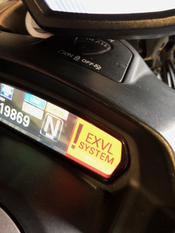

bonsoir
se soir petit viré et petit probleme :mur: :mur:
le 3eme voyant en partant de gauche reste allumé
la moto fait plus de bruit que la normale...
et pour finir un code erreur apparait ...EXLV System
je pense que les 3 sont liés sauf pas de bol ...mais je pense que c'est la vanne qui est grippée ou HS
vous les grands chefs des resolutions de probleme pourriez vous m'aider ??
merci d'avance

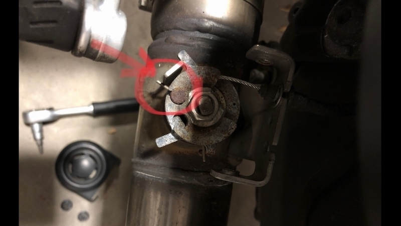

Bon j'y ai eu droit ...
TTFAB
Localisation : neuf carré
Sujet : Re: code erreur et + de bruit
dim. 11 févr. 18 15:31
solution "simple"
démonter le cache de la valve ( 2 ecrous 6 pans )
et regarder si bien en butée ???
forcément, non ... > WD40, 2/3 exrecices manuel et ça se remet bien en butée
attendre 5mn et redemarrer ;)
