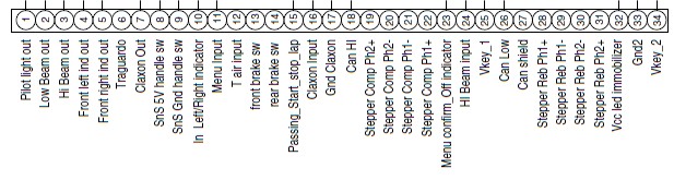

En effet, c'est directement le tableau de bord qui agit sur les relais commandant le klaxon, les clignos, les feux... Et qui gère les contacteurs des commodos.
La seule autre possibilité que le tableau de bord aurait été un relai, mais comme ici il n'y a pas qu'un seul élément concerné et que le bouton "up" est aussi touché, c'est tout vu.
Voici pour les curieux le brochage du connecteur du tableau de bord avec tout ce qui y est directement connecté :
En réalité c'est très probablement un régulateur de tension directement situé sur le pcb (la carte électronique où sont les composants) du tableau de bord qui est en cause, problème récurent chez Mae Elletronica, la société qui fabrique le compteur pour ducati. (Ça et les problèmes d'étanchéité de leurs connecteurs/boitiers d'ailleurs...)
Ce qui explique que le problème peut être intermittent, quand le-dit composant n'est pas trop chaud, son fonctionnement étant normal. (même si ça risque de pas être le cas longtemps)
Pour info, le fonctionnement est le même sur Panigale, Diavel et MTS.
