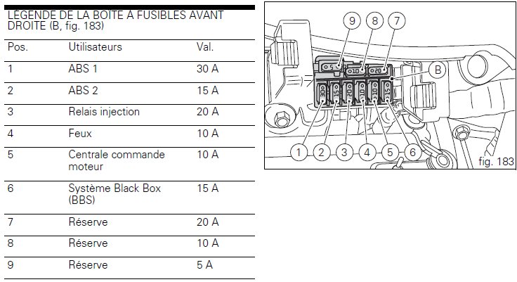

Si ça se reproduit, tu peux commencer par jetter un œil à la boite à fusible avant droite, fusible N°6 de 15A.

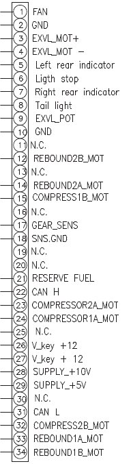

La BBS est le boitier électronique qui commande, après l'Ecu (qui s'occupe d'avantage de la gestion du moteur), tout un tas de capteur (réserve, vitesse engagée...) et d'actionneur (les réglages de suspension sur la S, la vanne d'échappement...), les différentes alimentations via les relais (alimentation contact coupé, contact mis ...), etc ...
Ce qui explique la situation que tu nous décris dans ton premier message : Une indication de la vitesse et du rapport engagée défaillante (--- à la place de la vitesse), tout ça étant gérée par la BBS, mais pas du régime moteur dont le relevé n'est pas traité par celle-ci !
Voici le brochage de celui de la Panigale S pour se faire une idée :
Pour en revenir à ton cas en particulier, possible que ça vienne de la valve à l'échappement, qui se serait bloquée... Et débloquée avec la chaleur de ton trajet grâce à la dilatation de la partie de la tubulure du collecteur comportant la vanne !
Cependant il reste étrange que cette simple panne ai mis hors service l'ensemble des fonctions de la BBS.
