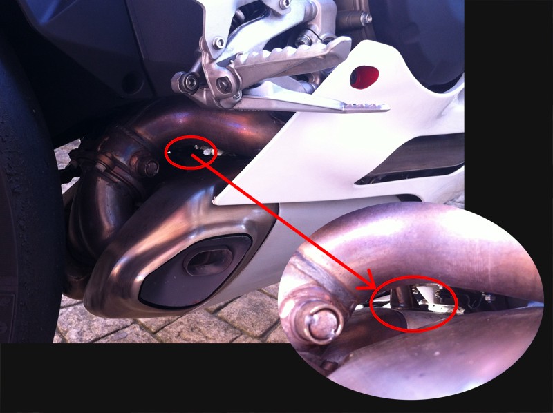

Tout est dans le titre. Après plusieurs resserrage et un signalement à mon concess, force est de constater que mon équerre de fixation gauche des silencieux se desserre de manière systématique toutes les 500 bornes. Heureusement les vis M6 font 20mm de long ce qui laisse un peu de temps avant de les perdre, mais bon, c'est un peu gênant tout de même.
Pour ceux qui sont encore équipés des silencieux d'origine et qui voudrait vérifier la présence (ou plutôt l'absence) de vis de fixation (deux vis M6x20 à tête hexagonale), voilà ou jeter un coup d'oeil :
Les vis race inox pré-percée sont déjà en commande, comme ça le problème sera réglé définitivement :D

lun. 27 août 12 16:27
:merci: :merci: pour l'info.
Comment l'as-tu remarqué ?

lun. 27 août 12 16:53
Les caches en aluminium sont en fait pincés par ces équerres de fixation, du coup dès qu'une équerre se desserre le cache devient branlant ;)

:o ops: je connaissais le soucis , je n'ai pas de post dédié ... j'en parle dans mon post " piste " ...
J'ai rencontré un panigaliste pistard , roulant en pot d'origine , les vis se desserrent ... Malheureusement l'incidence peut étre encore plus grande , lui par exemple , à ressouder son collecteur car cassé déja 2 fois :!:
:merci: :merci: Serene

cricky16 a écrit :Malheureusement l'incidence peut étre encore plus grande , lui par exemple , à ressouder son collecteur car cassé déja 2 fois :!:
Ha ouai quand même :shock: :shock: ... J'aurais été lui j'aurais balancé le silencieux en garantie :( (ha moins qu'il ne l'ait tenté et qu'il se soit fait refoulé par ducat :( ?)

Panigale 2013 problème systématique mon DS dois me les resserre régulièrement . Cette fois j'ai même perdu l'isolant derrière la plaque. En attente de la réponse de l'inspecteur je fais marcher encore la garantie.

Pour info, j'avais aussi un écrou du collecteur d'échappement qui se dévissait régulièrement, la seule solution est soit un contre-écrou soit un écrou indévissable
