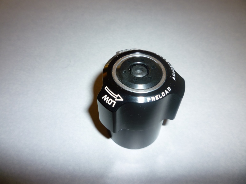

bon j ai redemonté la molette Rizo (avec drap blanc en dessous de la mob,au cas ou, cette foutue bille sauterait dans tout les sens :x , et heureusement ,car lors du demontage "madame la bille" a jouée de ses caprices, bon recupérer apres 5mn de recherche,coincée dans une couture du drap... ben voyons,quand on a envie de nous faire chi*** on remet le couvert :griendit: )
j ai donc pris la cote au pied a coulisse : la bille fait 4mm de diametre .
ci joint en dessous la photo de la bille avec la cote :
a mon avis ,je pense que le ressort doit faire : 4 mn de diametre pour 5mn maxi en longueur... mais cela reste de l appriori.
il faut qu il soit suffisament compressé et solide lors des réglages avec la molette , et ne pas de plier dans la rainure.
d ailleurs j ai constaté que la rainure de la molette d origine est moins profonde que celle de la molette Rizo
je vais prendre les cotes des deux molettes avec photos bien sur ;) ...
quel bordel pour changer une put*** de molette, j ai moins galérer sur le reste.
meme pas indiquer sur le manuel Rizo qu il y a une bille et un ressort a remettre en place..
