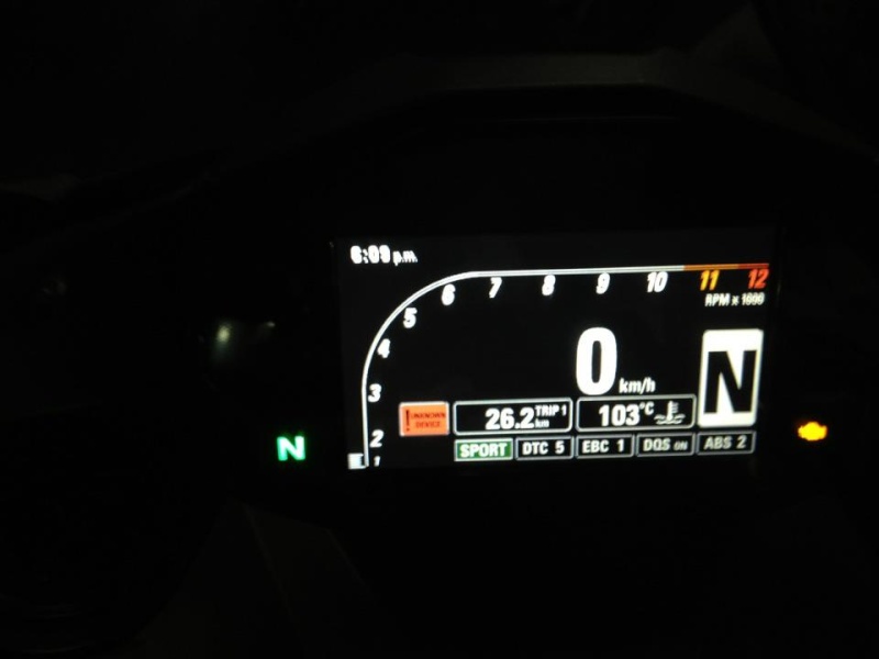

Je viens vers vous car j'ai un souci sur ma 1199 S abs.
Voila, j'ai fai monter les pots termi et la nouvelle Map, depuis 3 semaines tout est niquel, j'ai même fais un film sur la 1199 S, la 1198 s et une F430, (film a venir) ;) , a fond sur une pîôste d'aéroport.... et pas de souci, mais depuis mon retour a Paris, vers les 102 degré les voyant s'allument.... que faire ?
je vais demain chez ducati pour un coup de valise mais bon si vous pro de chez DUCATI pouvez m'éclairez je serais ravi..... Merci
A vous les motards ;)
photo en Piece jointe...

Dans le manuel : UNKNOWN DEVICE Boîtier électronique pas connu par le système - Logiciel erroné
UNKNOW DEVICE Compatibilité Logiciel

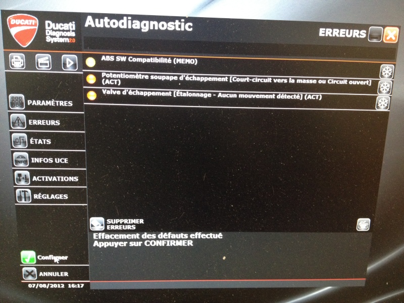

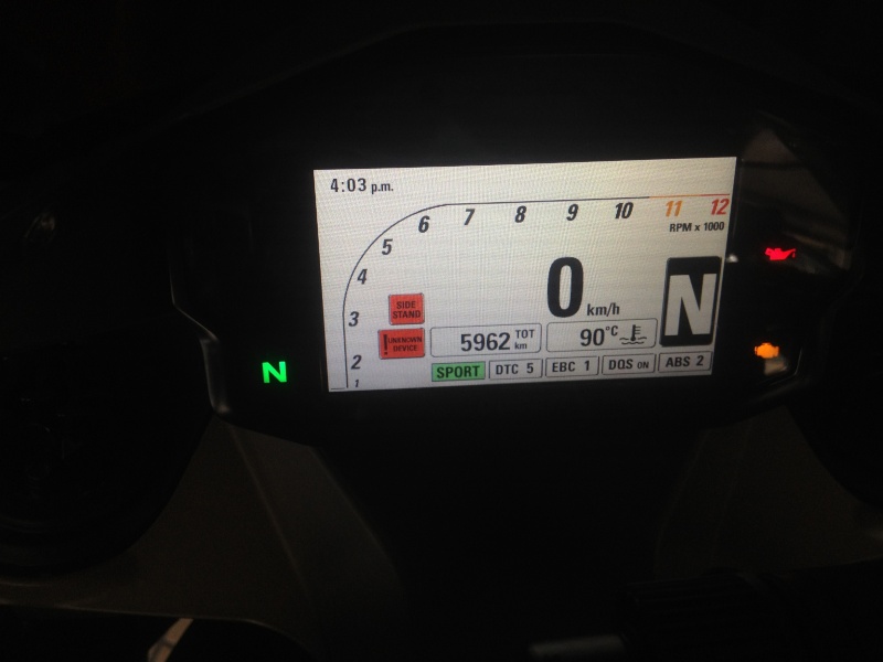

voila le début du problème
sur l'ecran de l'ordi
mais le problème persiste encore ... ;(

pour le problème, j'ai appelé 5 ducati stores, et ils me disent comme toi, que ce n'est pas un problème grave, juste un défaut électrique... espérons que c'est vrai sachant que je pars avec pour les vacances, je descends en camion dans le sud au Cap Bénat.. ;) si il m'arrive un souci j'yrais chez ducati à toulon .lors de l'installation du Pot termi, ils ont enlevé le moteur de valve d'échappements, est ce que se serait le probleme, comme sur ma street ?
Merci en tout cas pour vos réponses, c'est sympa d'avoir un coup de main au mois d'aout ;)
Sujet : Re: Probleme Voyant (UNKNOW DEVICE et voyant moteur allumés)
mer. 8 août 12 00:42
ah ben voila, le moteur de valve... si le logiciel essai de la faire fonctionné et quel et pas la...

Y a pas un ECU à changer comme sur la SF pour les pots termi qui justement s'occupe de cette valve et ne renvoie pas de défaut?
