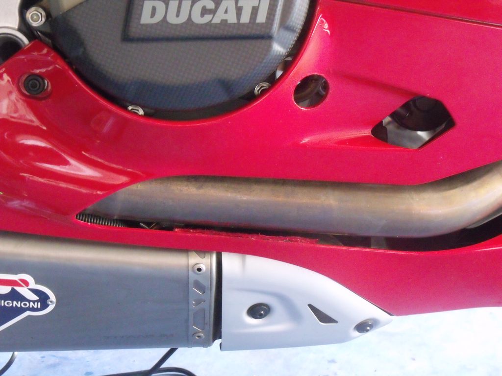

Attention à tous ...
Aux US plusieurs cas de 1199 avec échappement termi
Ou le carénage fond à cause de la chaleur et de la trop grande proximité du carénage et du pot ...
Le problème peut être résolut sans soussis avec une petite entretoise ...
À vérifier sur vos machines !

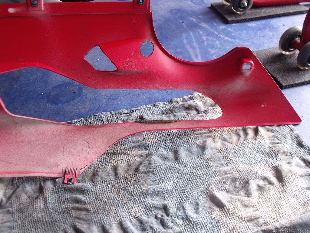

De retour du circuit, comme à mon habitude, je démonte tout pour tout nettoyer, graisser et remonter. j'ai pu constater que le coté droit du carénage était en contact avec le tube d'échappement et occasionna la fonte d'une partie de celui-ci. Je pense que la chaleur combinée à la pression du vent l'ont fait passer derrière le cache avant des Termignoni et le contact fût établi...

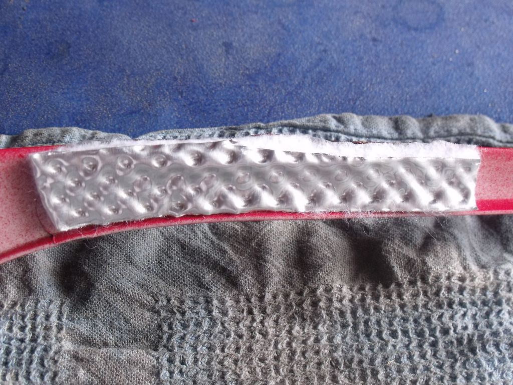

Une entretoise ferait frotter la commande de frein arrière comme Jackbusa, non une simple protection devrait suffire :
Le trou en haut est pour l'accès au niveau d'huile :
La protection thermique :
Un coup de pinceau Norauto 941400 :
Je verrai pour une prise de garantie et dans ce cas je mettrais la protection dès réception, mais il me faudra refaire mon trou d'observation d'huile

Non, j'avais peur que cela entaille le carénage. C'est avec un axe de roue avant, chauffé au chalumeau, et appliqué sur le carénage. Net et sans bavure mais il ne faut pas trainer car sinon le carénage prend feu, si si
Après, nettoyage et coup de pinceau magique...

tu a la ligne complète ?
il ne me semble pas car le diametre parait plus petit que moi
pour ma part j'en suis a 2 carenage qui on commencer a cramer et maintenant j'ai mis de la protection thermique tout autour du trou et sa le fait
