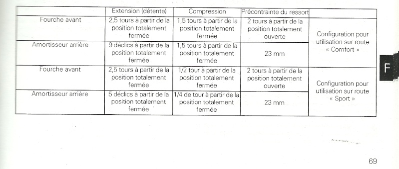

Config sport page 69 de la doc ;-)

ThierryJ38 a écrit :Config sport page 69 de la doc ;-)
Comme quoi lire la doc peut être utiles!! Tu as testé le réglage sport?
Si oui tu peut nous donner tes ressentis ?
Des que je peux je test cette config!
ThierryJ38
Localisation : Grenoble
Sujet : Re: Sabot qui frotte
jeu. 12 juil. 12 14:52
Yamamoto: Je trouve la moto plus precise en courbe, plus vive.
Ce reglage me convient bien, maintenant il y a aussi probablement un effet psychologique :D
Ce samedi je serais au Ledenon, je t'en dirais un peu plus au retour.

ThierryJ38 a écrit :Yamamoto: Je trouve la moto plus precise en courbe, plus vive.
Ok!
Mais sur route tu as aucun souci avec cE réglage? Je roule que sur route pour l instant, jamais fais de circuit! Sa ne saurait tarder ^^
De toute façon samedi je test sa sûr route et si le sabot touche plus c est que c est bon lol
ven. 13 juil. 12 00:02
Hum je reviens à la charge car j'ai comme un soucis.
Je m'explique :
Dans le manuel d'utilisateur on peut lire : "Réglages sport : amortisseur, 5 déclics pour la détente."
Bon d'accord mais premièrement j'ai trouvé l'accès au réglage assez pénible, deuxièmement, je n'ai pas la sensation d'avoir des cliques quand je visse ou dévisse.
Du coup, avez vous eu le même soucis ? Si non, savez vous environ de combien de tour je dois visser cette vis pour atteindre les 5 clics ?
Merci :roll:
