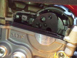

Sujet : Re: Casse du demarreur
jeu. 21 juin 12 03:01
Screwdriver a écrit :En pièces détachées :(
À priori ça ressemble à une casse du system de décompresseur
En tout cas quant ont voit la taille de la gamel du cylindre avant c'est impressionnant !!!
resultat de la casse d'un decompresseur sur une panigale.....
couvre culasse explosé !!
