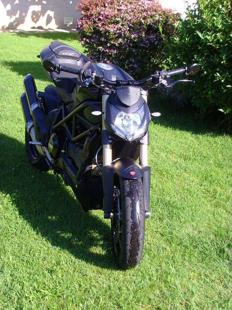

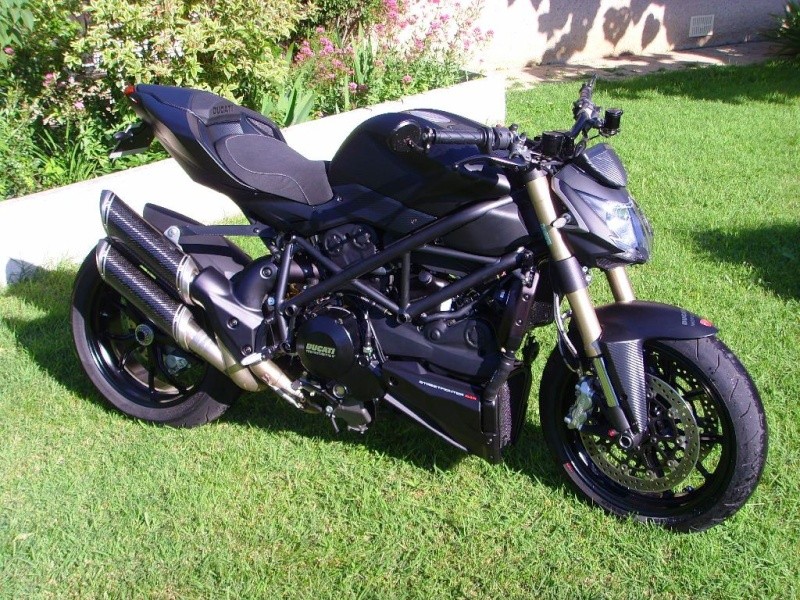

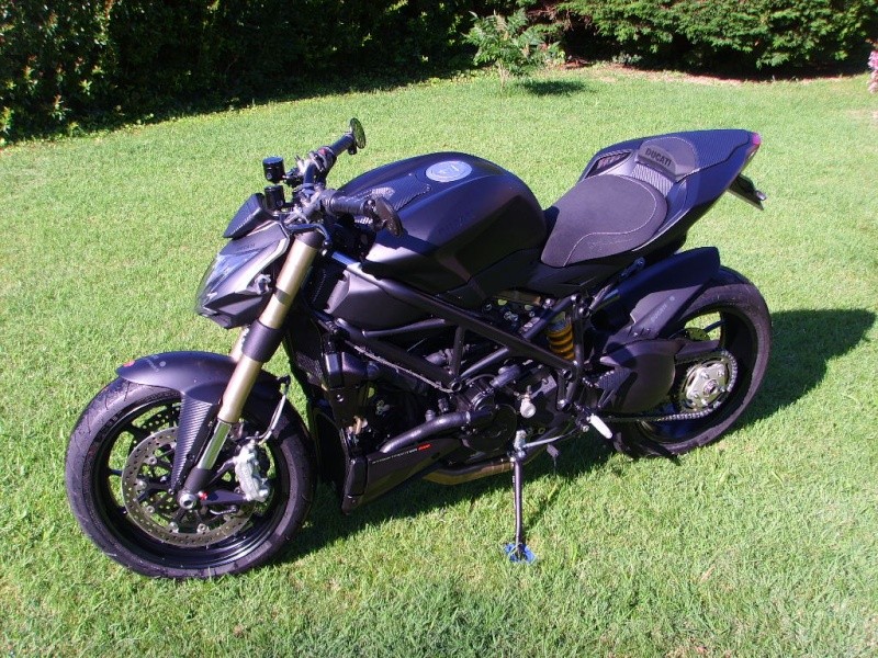

Enfin je l'ai reçu :pouce: :pouce::pouce::pouce: :pouce: :pouce: :pouce::pouce::pouce: :pouce:
Apres plus d'un mois d'attente :fulmine: merci au mois de mai et ses jours feriers :cry:
Elle est enfin à la maison ma black furtive :D
Bon c est clair ,elle est plus toute d'origine !
Y a qu'en meme pas mal de pieces maison comme le support de plaque ,la patte d'échappement mais pas de carbone c 'est du film 3M immitation carbone mat ( pour moi le brillant est trop flashy question de gout )
Sinon y aussi un peu du rizoma du termi du DP et du RG , fini le bavardage voila la furtive :mr: :mr:
Reste plus qu'a finir le rodage et GGGGAAAAAZZZZZZ !!!!!!!

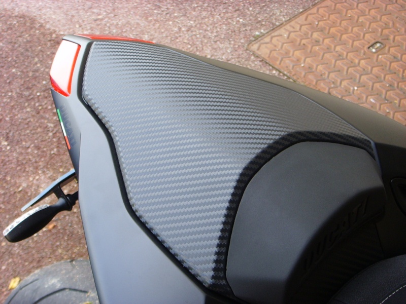

Je vous post une photo vite fait de mon doseret de selle car je dois partir roder :D
Je m'y colle ce soir en rentrant !

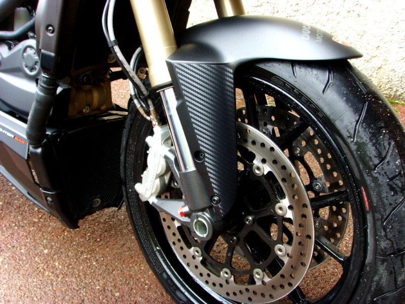

Pour ce qui est du film c est vraiment pas trop dur à poser surtout sur les pieces bombées ,
sur les pieces creuses comme le tour de clef c est un peu plus galère .
Sinon ,il faut quand meme etre un minimum bricoleur :D
et savoir jouer du seche cheveux pour pouvoir thermoformer le film
,mais vraiment rien de bien compliqué !
Vu que je suis pas un roi du tuto , je met une video qui m'a bien aidé :
Pour ceux que cela interesse le film est du 3M DI-NOC: Vynile Carbon Mat
que j'ai pris chez un revendeur sur le Bon-coin pour environ 70euros le 1m * 1.22 .
Avec j'ai pu faire des pieces sur mon ancienne monster ,des pieces pour la street et il m'en reste encore .
Ca fait un peu cher pour du vinyle mais je trouve le rendu Top ,
en plus si on s'en lasse un coup de seche cheveux et y'en a plus !
Ca se décolle tres bien .
Par contre sur les pieces qui chauffent c est à éviter car la chaleur va le déformer et le décoller ( cache radiateur , cache echappement ..)
J' en ai posé sur les caches sous le reservoir , pour l'instant ça tiend !
A controler dans la durée :roll:

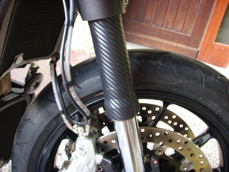

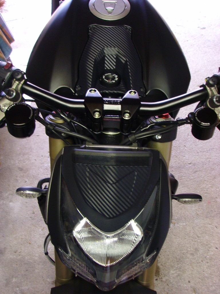

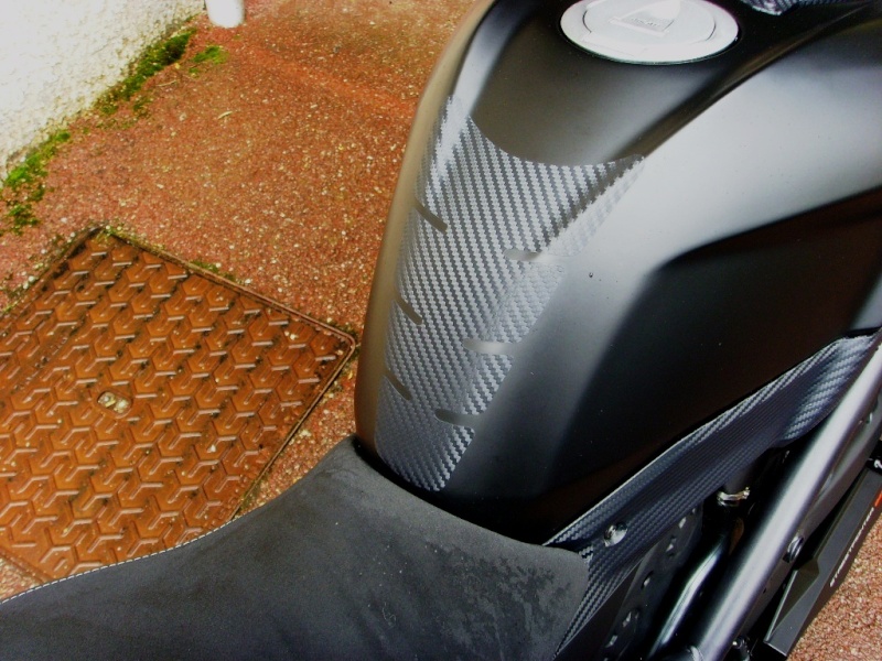

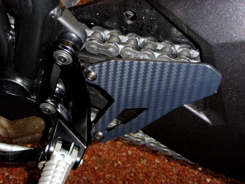

Voila quelques photos des pieces que j'ai recouvert de vinyle .
Y a des defauts sur certaines mais vu le cout ça me va tres bien :D
Excusez pour la qualité des photos mais je rentre de balade un petit peu arrosée :cry2:
je l'ai nettoyé vite fait ,d'ou la presence de gouttes d'eau sur certaines photos ,désolé !

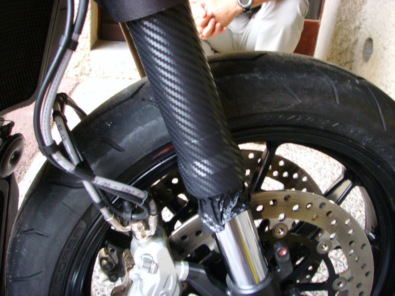

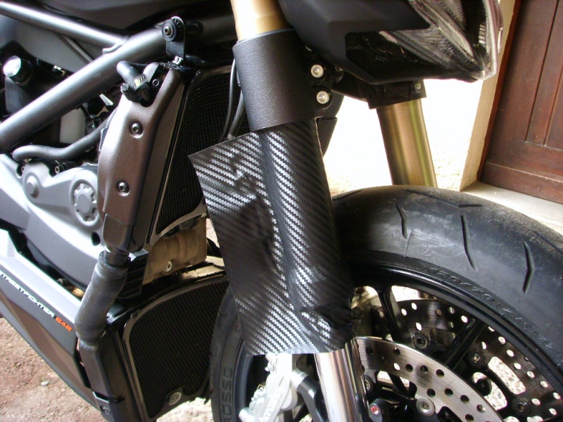

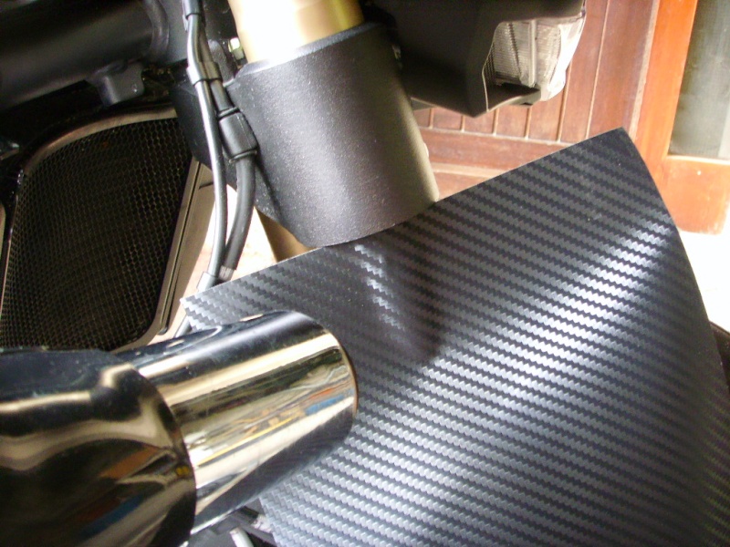

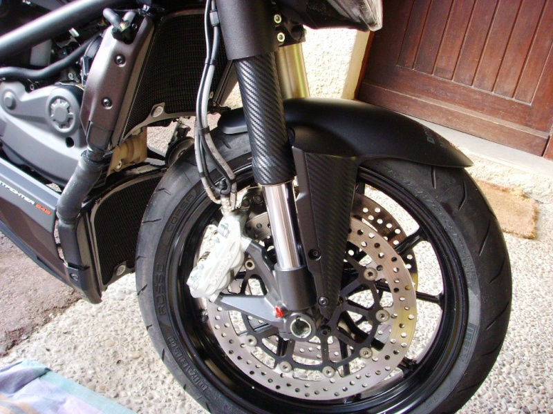

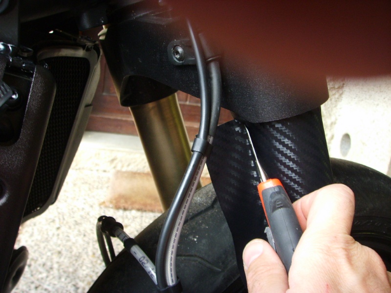

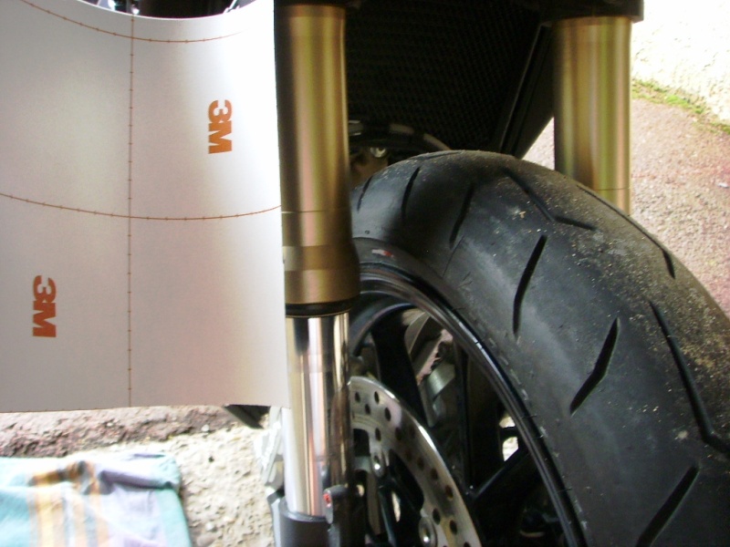

Bon voila , j'ai commencé à faire la fourche !
Je fais la pose directe sans démonter donc un petit peu plus compliqué d'acces .
En premier lieu comme outillage , il faut pas grand chose :
- 1 metre
- 1 cutter
- 1 seche cheveux
Enlever le garde boue
il faut bien dégraisser la fourche pour que le film adhere bien.
Puis passer un chiffon microfibre pour enlever les poussiere qui restes .
Prendre les mesures pour la découpe du film en gardant 2 à 3 cms de marge .
Commencer a appliquer en attaquant par le haut du foureau .
Utiliser le seche cheveux pour que le film soit plus facile à poser.
Tirer et lisser le film avec les doigts de haut en bas . tout en faisant le tour du tube.

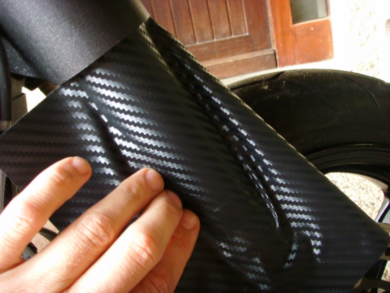

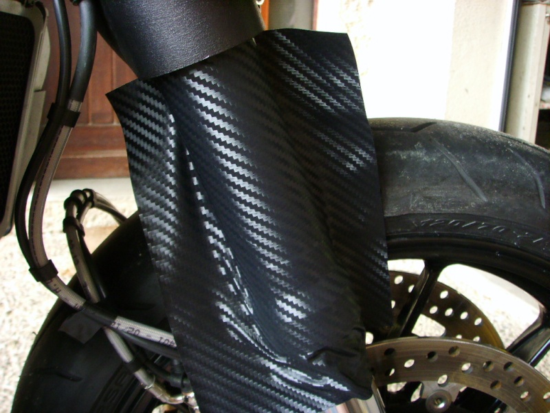

Pour la coupe ,on fait comme avec de la tapisserie .
On superpose les 2 morceau , on coupe , et on enleve les 2 petites chuttes pour faire un joint nickel.
ce qui nous donne ça
On fait la coupe au niveau du joint spy

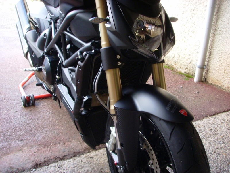

Avec le garde boue , cela donne ça :
Pour l'instant ,j'ai pas fait plus ,désolé !
Car il faut que je tombe le phare pour la partie superieure et aussi faire l'autre coté.
Mais bon c est le meme systeme que je vais employer .
Je ferai une photo du rendu une fois terminé .
