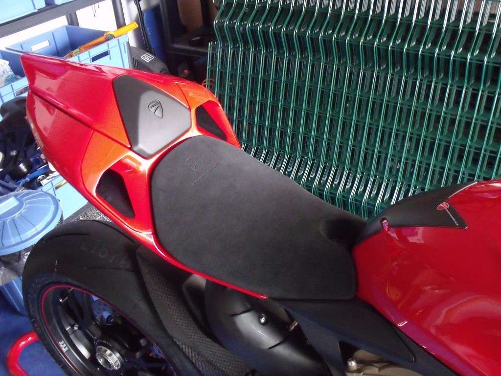

Selle Racing + Protège réservoir Carbone :

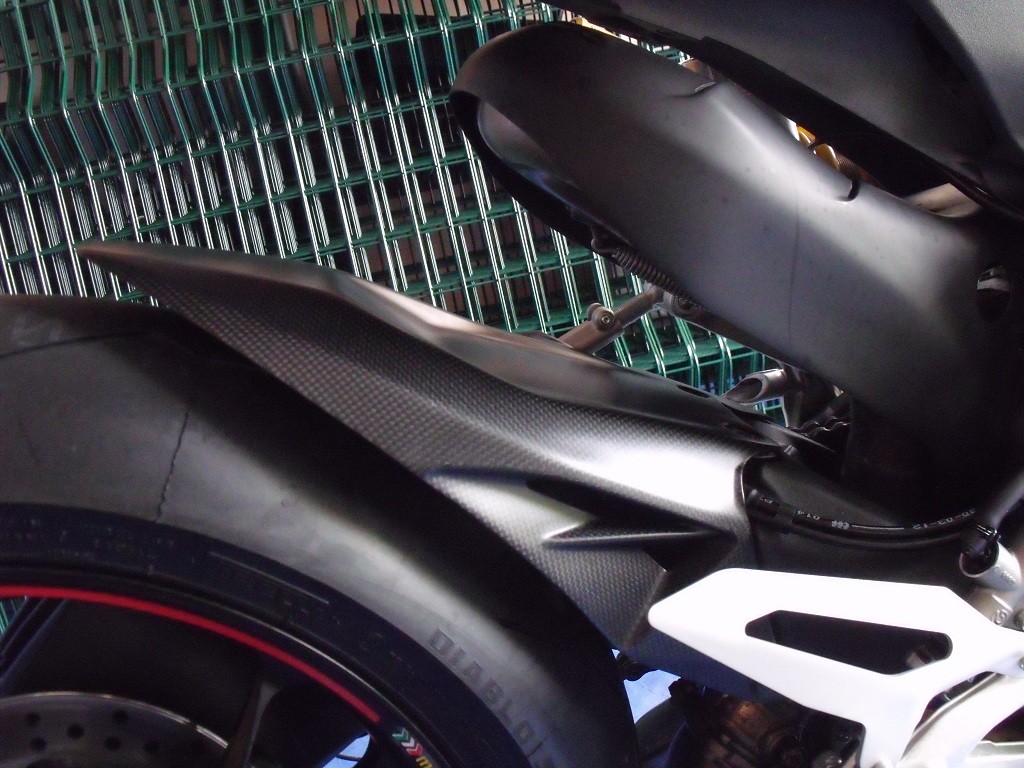

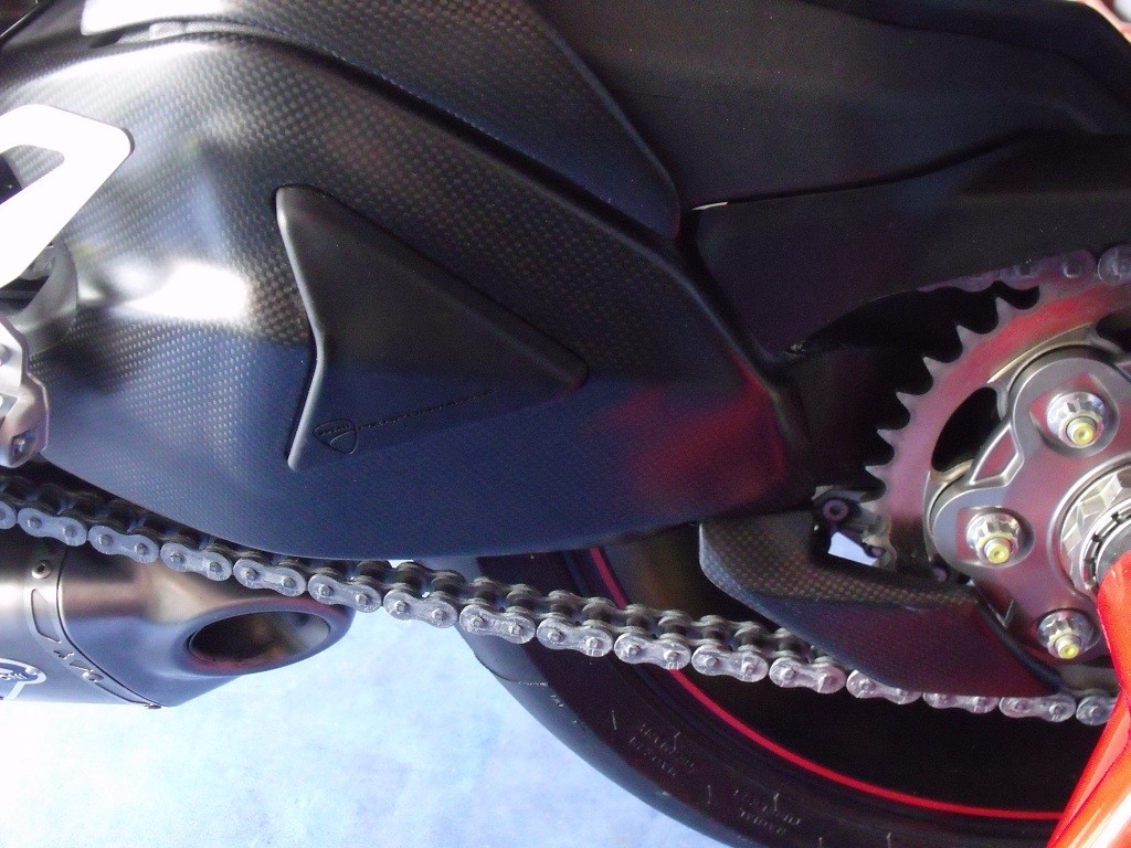

Détail de la protection du bras :

Très beau accessoires ! ImageImage
Par contre le protège réservoir à l'air moins top ?!?

sympa ton post!
elle tient comment la protection du BO ?

krisfox a écrit :sympa ton post!
Bonsoir Krisfox,
La protection tient au travers de 4 vis et la dent de requin de 2 vis. Le tout est pris avec le garde-boue arrière et le guide chaîne en plastique. En synthèse il est nullement nécessaire d'utiliser de la colle ou de faire des trous supplémentaires...
Un entre-axe est donné avec le garde-boue arrière pour la vis du coté droit. Les trous tombent bien en face mais le filetage est dur et les accès très difficiles pour certaines vis...

vraiment magnifique cette protection bras oscillant + garde boue arriere :heart:
de l'avoir vue sur au moins 2 Panigale , la protection reservoir caoutchou imitation carbone , fait vraiment cheap :!: elle se décollait par endroit :carton:
Tant qu'à mettre un truc comme ça , je préfére sans protection de reservoir .

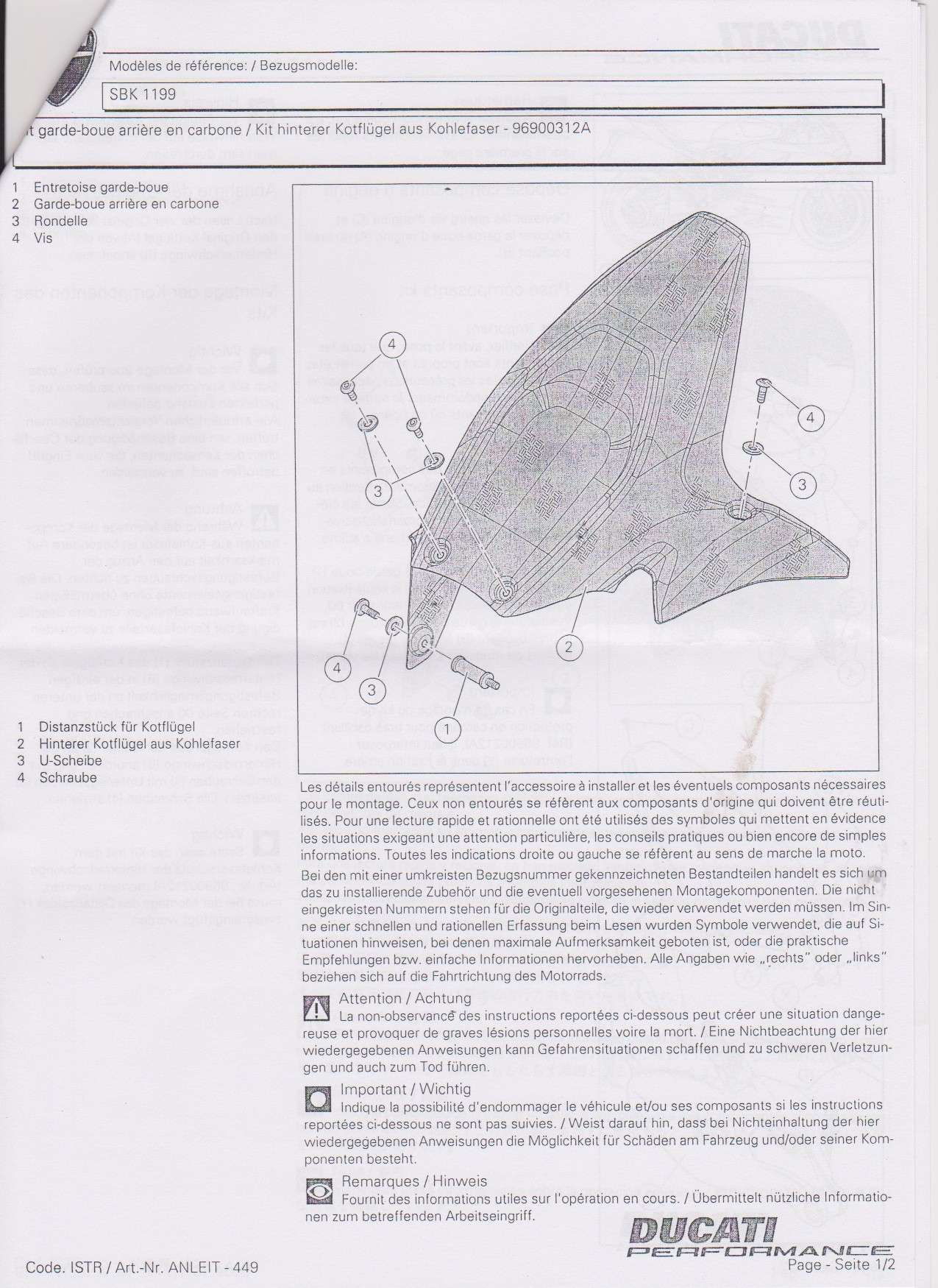

Bonjour Creek1098,
Il a quasiment les mêmes dimensions sauf du coté droit où il est plus éloigné du bras, c'est pour cette raison qu'un entre-axe est fourni car sur l'origine, c'est une excroissance moulé avec la pièce qui l'éloigne...

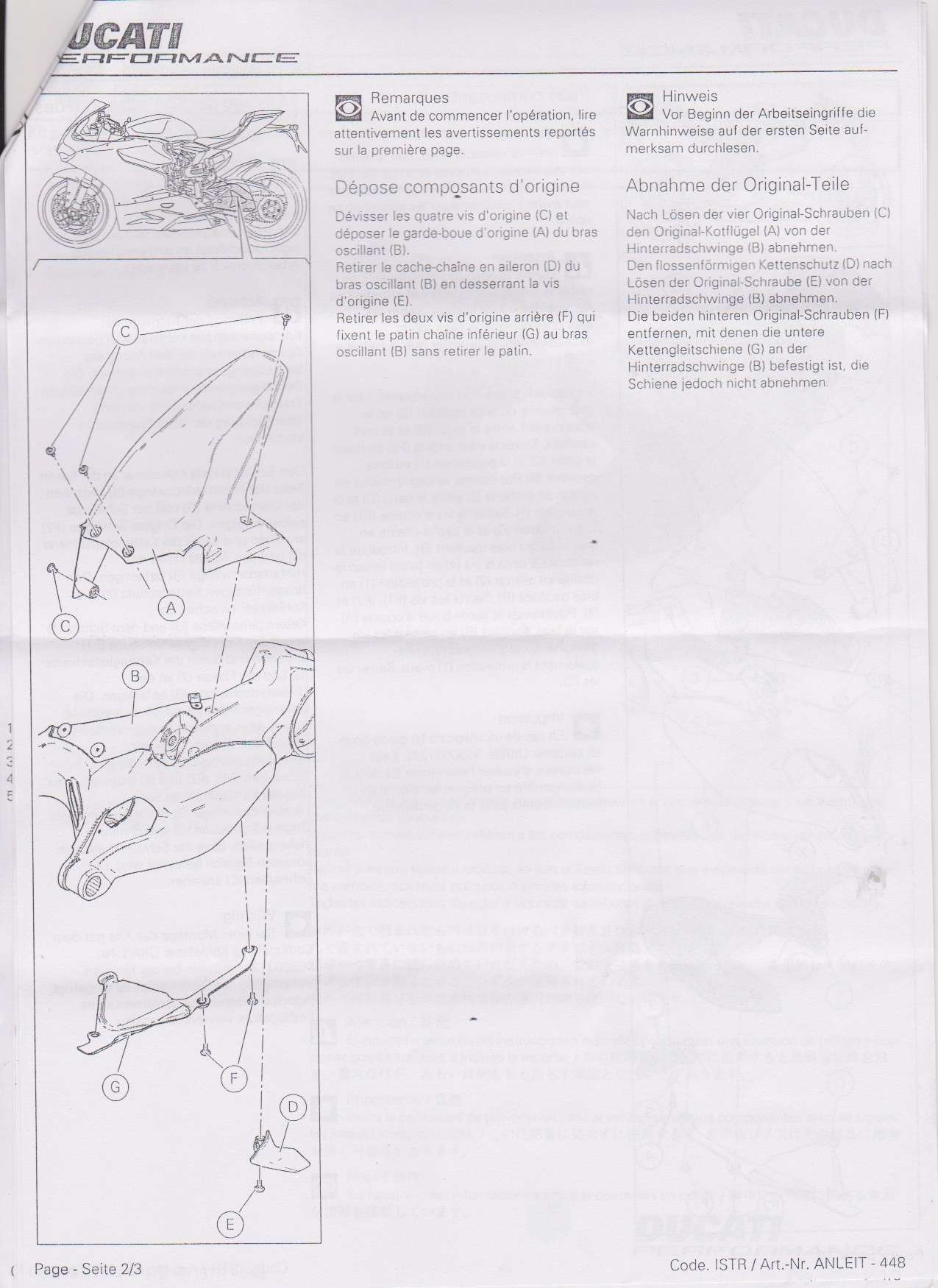

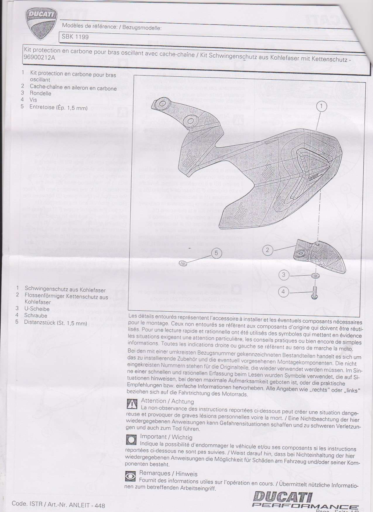

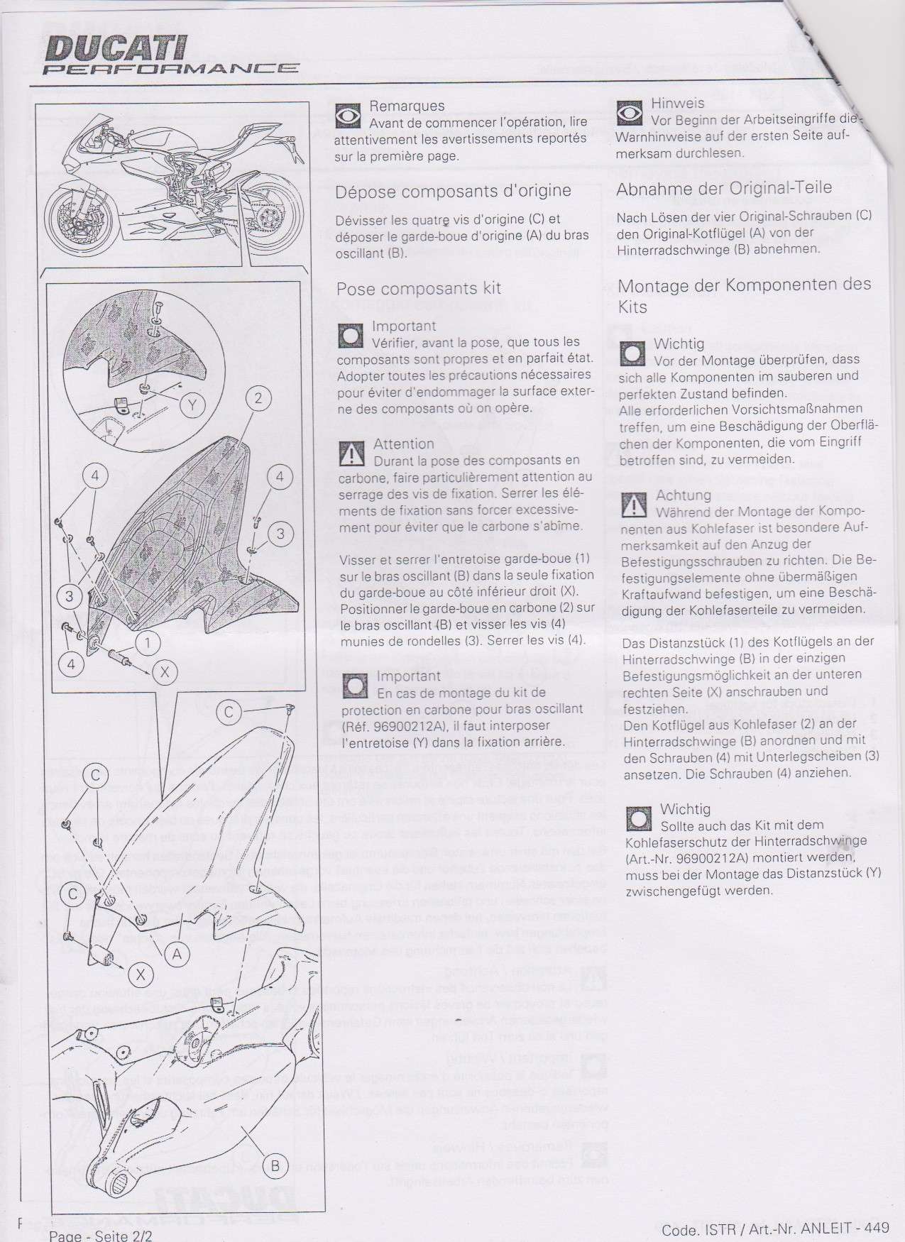

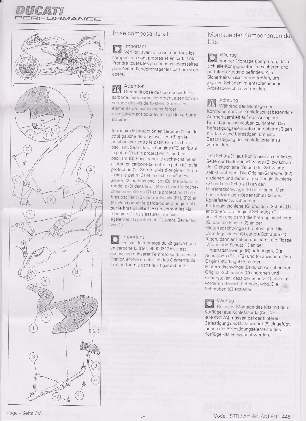

Documentations d'origine Ducati Performance :
Garde-Boue
Protection du bras
:mr: :mr: :mr: :mr: :bye:
