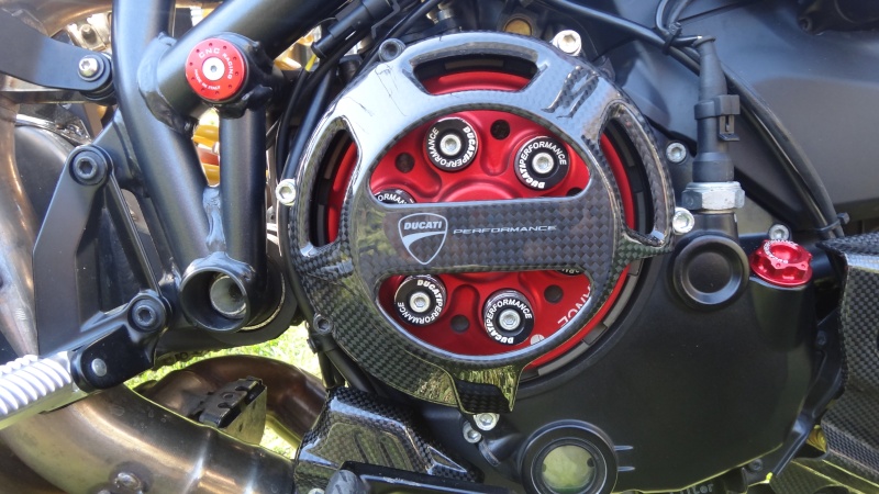

johnny666 a écrit :Bin je pensais que la cloche allait s’oxyder avec le temps, non?? :?:
rien ne s'oxyde avec le temps mis à par les ressort d'origine.....mais tu en trouve facilement sur ebay de toute les couleurs.....moi j'en ai mi des chromé.......voici le resultat et cela m'a pris 30 mn :

combien ca t'a couté tous ca cedric?et puis comment en fait si ya de l'eaux qui penetre?esque ca change un petit peux le comportement,ou c'est purement estetique?

- purement esthétique
- ne craint pas l'eau (il faut prendre des ressorts inoxydables
- prix : ça varie selon la cloche choisie (marque) et si tu pends aussi le plateau et des ressorts

salim7 a écrit :ont dit qu'ont a pas besoin de cloche,et si tu a un lien ver un fournisseur,comme celui de cedric(dp),donne le moi svp,merci gs
mon fournisseur......j'ai tous trouvé sur ebay :
cache carbon 130
plateau dp 95
ressort 30
