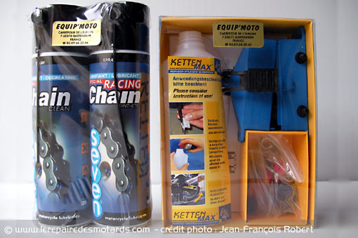

Nettoyer et graisser sa chaine.
Je l'utilise pour le nettoyage, 10 mn mise en place comprise, c'est impec ...
Pour le graissage PDL par la face intérieure ...
