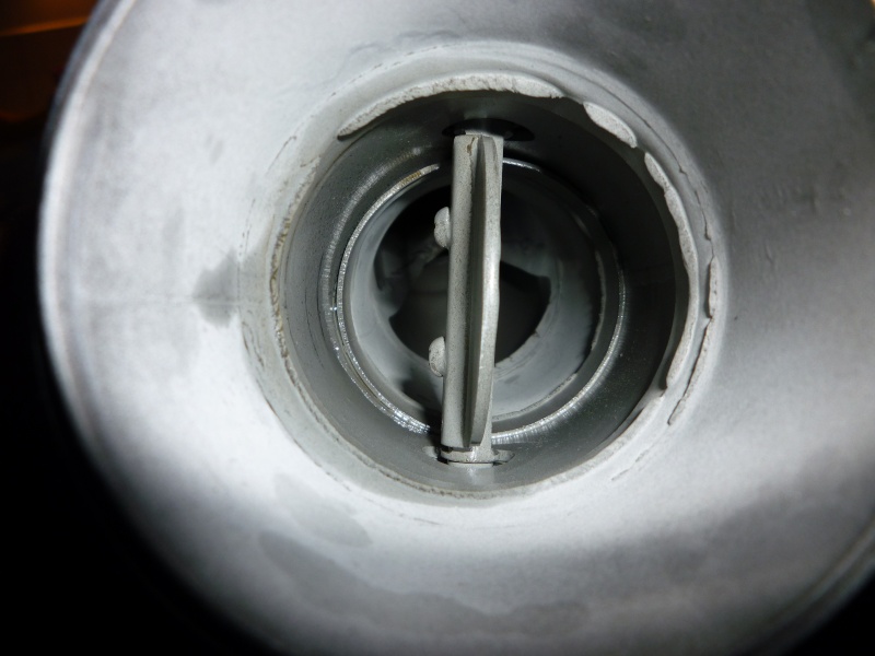

Salut à tous,
je viens de remonter ma ligne d'origine pour migrer certainement vers un remus.
Ayant eu la ligne complète Termi Carbone, j'ai virée la valve d’échappement.
Je viens donc de tout remettre en place, mais maintenant, j'ai un défaut code couleur rouge "EXVL System" qui apparait :(
j'ai appelé mon CS qui m'a dit que c'était un défaut de la valve d’échappement.
Voici comment je l'ai monté:
Après démarrage, je constate (en regardant dans le tuyau car le silencieux n'est pas encore monté) que le clapet dans la tubulure est fermé.
Pourriez vous me faire une photo de la position de votre valve pour voir comment c'est au repos,
et une autre après le démarrage de la moto ?
merci beaucoup de votre aide,
j’avoue que je compte un peu sur les Diaveliste sur ce coup
Sujet : Re: Photo du contenu de la valve d'échappement SVP
mer. 11 avr. 12 02:16
j'avais fais une photo pour justement pas me planter.Voila donc comment tu dois la disposer.Regarde bien le postionnement de la tige filetéeet de la pièce noire ainsi que du ressort.Ton montage vu ta photo est mauvais : ta pièce noire est mal disposée,ton ressort est mal disposé, ton axe de papillon est mal orientée et ton cable n'est pas dans le bon logement!!.bref t'as tout faux!!! :rofl:

excellent,
j'ai fait comme sur ta photo, et c'est ok, le code erreur a disparu

je ne sais pas s'il y a un filetage, je ne crois pas.J'ai l'impression qu'en dévisssant le papillon(qui est en deux parties) par l'intérieur l'axe doit venir

- Supprimer celle-ci mais laisser l'axe monté : il faudrait pouvoir dévisser les 2 vis qui tiennent le clapet en lui-même sur l'axe, à l'intérieur de la tubulure (bien visibles sur les photos de Myre).
L'ordinateur de bord n'y verra que du feu, et donc, pas d'erreur.

D'ailleurs, une petite remarque concernant l'erreur rencontrée par Nicrun :
J'y ai également été confronté suite au remontage de ma ligne suite au polissage : En effet, mon câble n'était pas assez tendu, et du coup, lors du test au démarrage, je rencontrait la même erreur.
Le truc, c'est que ce câble est dépourvu de système de tendeur.
J'ai donc avec une pince, légèrement tordu (1 demi mm) vers l'arrière le support en métal (là où vient se visser le cache noir et où se fixe le bout de la gaine du câble) : Problème résolu.
Comme quoi le système est vraiment réglé au pouillème près. (ma valve faisait pourtant bien le mouvement normal sur tout son débattement, seulement, le câble était un peu leste au repos)
