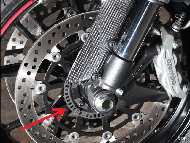

Je voudrais remonter du Beringer sur mon Diavel, mais en lisant le catalogue Beringer je m’aperçois qu'ils ne sont pas compatible avec l'ABS, je ne comprends pas pourquoi, qui le sait? :mur: :mur:

Où as-tu vu que les freins Beringer n'étaient pas compatibles avec l'ABS ?
Le seul problème que je vois, est l'absence de la couronne pour ABS sur les disques Beringer.
Demande à GERICAULT qui équipe toujours ses motos avec Beringer.
NB : il en a mis sur un Tmax qui avait l'ABS de mémoire ;)

Grand schtroumpf, j'aurai du préciser que se sont les maitres cylindres qui sont notifiés non compatible ABS, j'aimerai imaginer que ce ne soit qu'un probleme d'homologation et rien de plus, mais bon si un mécano digne de ce nom traine par là!

Géricault a installé de nombreuses fois des maitres cylindres + disques Beringer... ABS ou non.
