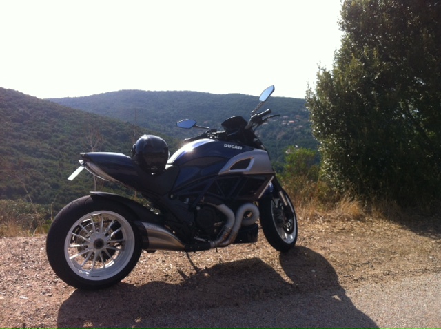

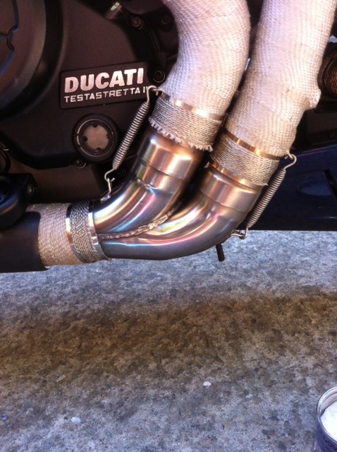

Bonjour a tous, je reviens après une longue période....de jeûne... :o
voici quelques photos de ma :evil: avec des bandes thermiques et une petite finition au oignons...
Moi j aime bien, autant pour le look que pour le rayonnement thermique, toujours present mais moindre.
Alors a votre avis plutôt :cheers: :pouce: :pouce: :cheers: ou :carton: :no: :no: :carton: ?????

Ben pour moi c'est :pouce:
J'aime bien ce coté Café Racer de la Bande Termique.
Deux questions, as tu démonté la totalité de la ligne ou tout simplement des doigts de fée ??
Cela a-t-il des conséquences favorables sur le comportement du moteur ??
Merci pour ta réponse.
A+ patrice

Salut à toi,
Seul le,pot a été démonté. 2 vis au dessus du sabot , et ensuite la portion juste avant le dessus de selle. Moins de chaleur, aucune différence au niveau moteur, à voir sur le l'on terme.
Par contre impossible de faire proprement le coude qui passe du deux en un, angle trop prononcé et avec manque de place entre les deux jonction, c est pour cela que le lustrage aiguails un peut le tout car la couleur d'origine pas top.

:merci:
Je comprends mieux, le coude avant n'a pas été démonté ni le collecteur AR.
Je ne vois pas la fixation de départ et d'arrivée des bandes, as tu arrété le tout avec des colliers inox ??

Le départ est un serrage simple par collier vendu avec la bande et légère superposition de la bande pour faire une petite épaisseur, ainsi le collier de serrage tiens mieu. Pour une belle finition les portions visibles sont renforcées avec un tressage de fil de fer entre les deux colliers.
