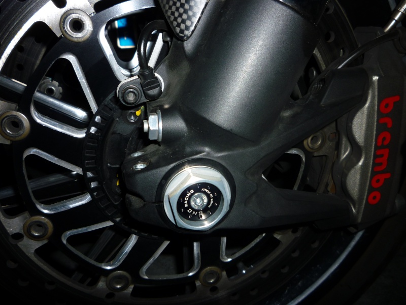

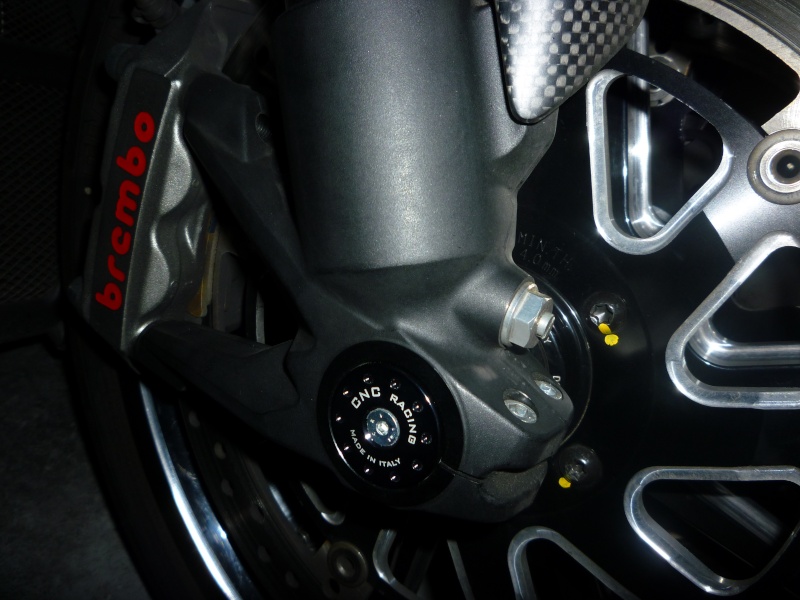

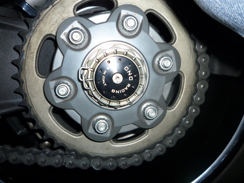

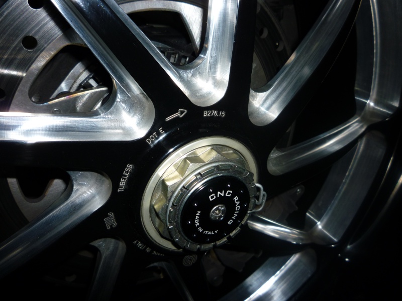

J'ai monté les caches axes de roues cnc.
Pour l'arrière comme les bouchons noirs en plastique qui couvraient toute la surface de l'écrou ne me plaisaient pas car ils dépassaient trop.j'ai fais usiner deux cylindres en alu et taraudés en m5.j'ai simplement récupéré les deux rondelles noires en alu de cnc et les aient vissés avec des caoutchoucs de plomberie 41MM pour le serrage.résultat les plaques rondes affleurent les trous

J'ai pris les même pour l'avant !!! :pouce: :pouce::pouce::pouce: :pouce: :pouce: :pouce::pouce::pouce: :pouce:
Sujet : Re: Bouchons axes de roues
dim. 5 févr. 12 00:36
Jolie résultat, :bravo: :bravo: :bravo:

Pour l'uniformité, regrettes tu de ne pas avoir pris l'écrou anodisé noir CNC à l'avant ???
dim. 5 févr. 12 20:22
Bronsky a écrit :Pour l'uniformité, regrettes tu de ne pas avoir pris l'écrou anodisé noir CNC à l'avant ???
oui c'est sur que ça finirait l'ensemble.A ce moment il existe aussi les écrous anodisés noir pour l'arrière.j'ai peur qu'au démontage genre changement de roue ou autre l'anodisation se barre à cause du pistolet pneumatique et de la délicatesse du mécano et du noir rayé ça fait pas beau!!!donc je préfère laisser l'écrou brut.
Pour l'avant ce qui me gène c'est que tu es obligé de pousser le bouchon cnc pour qu'il se serre correctement.total le cache se retrouve à l'intérieur de l'écrou alors que j'aurais aimé qu'il affleure le bord de l'écrou.je corrigerais ce défaut plus tard

Pourtant sur les photos CNC, le cache est à raz de l'écrou !!! :scratch:

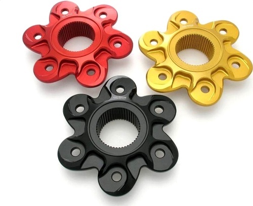

ben il est quand même différent regarde(style pétale) et il est anodisé pas peint c'est plus costaud
origine :
cnc:

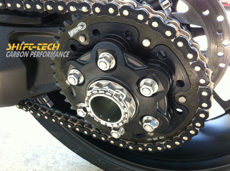

Non Remy, je parle du Shift-Tech sur la photo que j'ai posté... On dirait un porte couronne d'origine repeint en noir !!!

Regarde bien tu as on dirait une première pièce qui épouse la couronne et une seconde par dessus.La pièce on dirait fait le double d'épaisseur.A mon avis ce sont simplement des caches qui vont sur le flasque d'origine un derrière le flasque qui bouche les trous de la couronne et un devant le tout serré par les vis.En tout cas c'est moche car cette superposition n'est pas esthétique (ce que je te disais tout à l'heure)

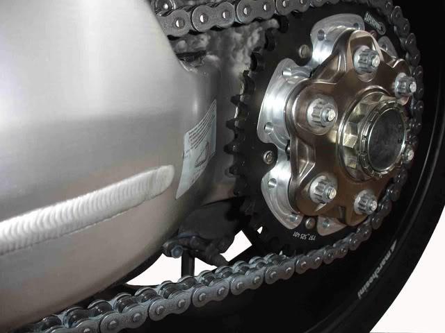

En fait je pense que c'est une couronne en 2 parties (voir Page 1) + par dessus le porte couronne d'origine repeint en noir !!!

C'était un exemple le lien, c'est sans doute un autre modèle de couronne en 2 parties existant aux US !!!

Edit : Tiens en fait c'est un modèle Superprox, tu comprends mieux avec cette photo...
