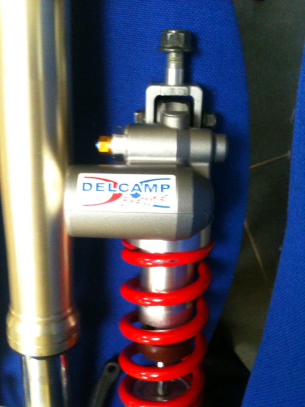

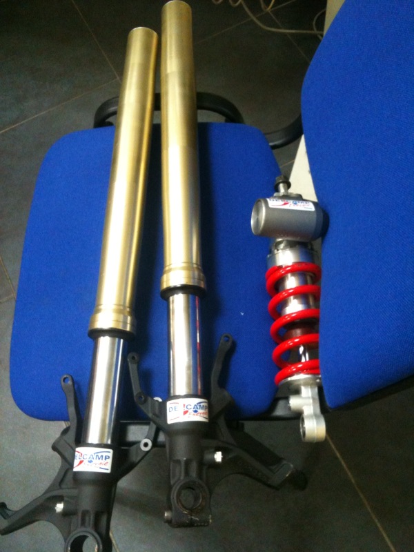

Une preparation suspensions Delcamp energie

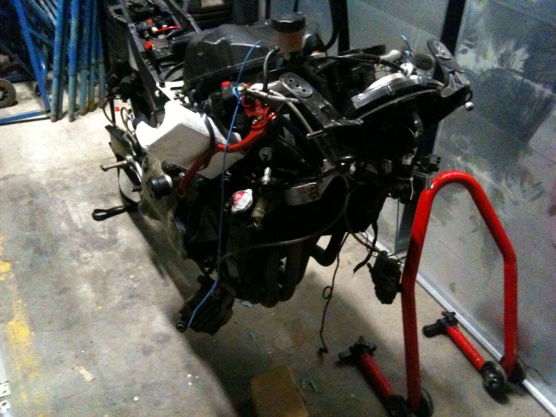

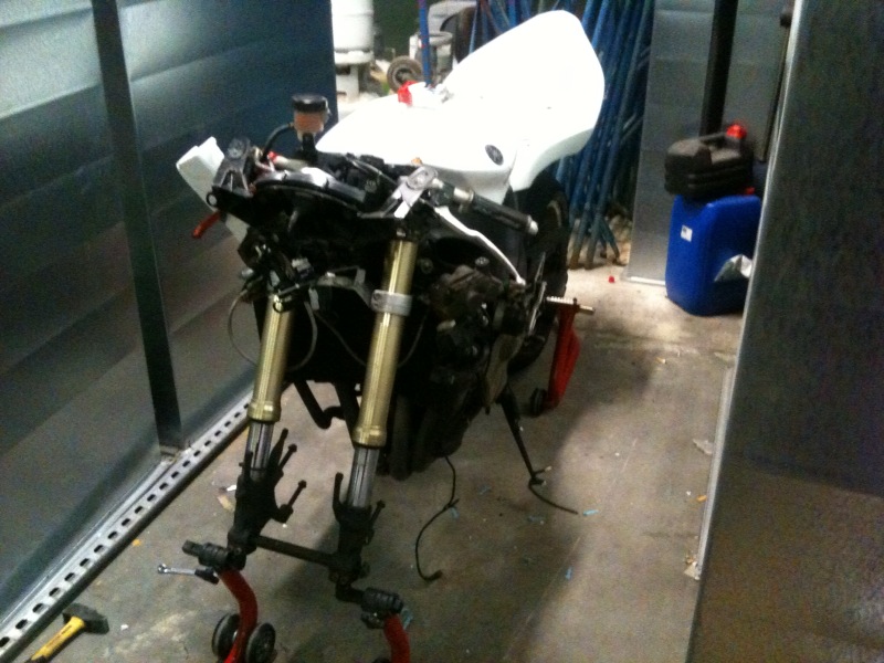

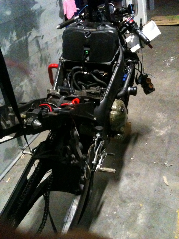

J'ai commencé le démontage

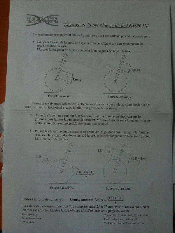

Voilou , les suspensions sont revenues de chez Delcamps
Avec les notices de réglages
Espérant que ça soit sufisant pour ma.... le petit suisse :lol:

Petites questions de noob : comment ils font pour la régler à distance ? Tu leur donnes poids/taille et ils font leurs réglages à partir de ça ? Image
