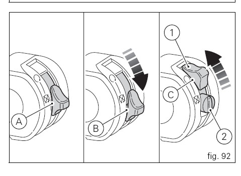

bonsoir,
Une question a propos du bouton de key on,
On sait comment ça marche pour démarrer,
mais lorsqu'on arrête la moto et après le key off, dans quelle position doit on le laisser (pour éviter une décharge batterie ...) ?
je n'ai rien trouvé dans la doc, ni dans le forum ?
-Position intermédiaire (Position A de la doc)
-Position Haute (Position C de la doc)

A priori ca ne change rien, mais pour quelqu un qui ne connait pas c est plus dur de trouver le demarreur... donc je le laisse baissé...
Sujet : Re: Utilisation "Key On"
lun. 21 nov. 11 12:02
idem...en bas.
lun. 21 nov. 11 13:26
De toute façon même si tu le laisses à moitié (pour laisser tourner le ventilo par exemple l'été) la moto s'éteint automatiquement au bout de quelques minutes et le voyant de coupure d'allumage clignote.

Mon Ds m'a dit de le remonter car certains Diavelistes auraient eu des problèmes de décharge de batterie en le laissant en bas. D'un autre côté, le problème serait réglé depuis. Mais, bon comme on a tous des petits soucis différents les uns des autres, qui sait, ça pourrait peut-être arriver chez l'un d'entre nous.....

Je déterre un peu le sujet, mais je voudrais revenir sur cette manipulation.
Mon ds vient également de me conseiller de laisser ce bouton vers le haut pour éviter une éventuelle consommation de courant.
Mais je me pose la question suivante : d'après le symbole sur le commodo, en haut ça veut quand même dire que le coupe circuit est sur ON, donc que le courant passe et inversement, quand il est en bas, qu'il est sur OFF donc plus de jus ? :scratch:

Un coupe circuit sur ON signifie qu'il est actif, donc qu'il coupe le courant.
Sur OFF veut dire qu'il est éteint donc le jus passe.

Je me suis mal exprimé, désolé.
Si on regarde l'illustration, la position A pour moi, c'est plus de jus et la position C, circuit ouvert.
Je rejoins néanmoins l'avis de myre06 car sur toutes mes bécanes, j'ai toujours laissé le circuit ouvert et jamais eu de souci.
Seulement, je ne comprenais pas le conseil du ds, ne voyant pas qu'est ce qui pourrait consommer du courant quand on a coupé le moteur et que tout s'est éteint.

Dans le cas du diavel on ne peux pas vraiment considérer le basculeur comme un coupe circuit conventionel car il est plus complexe étant donné qu'il est lié au transpondeur par le biais de l'électronique et possède beaucoups plus de fonctions qu'un traditionnel on/off

La position basse est un peu bâtarde car elle permet d'éteindre la machine mais aussi de l'aullumer.
Je m'explique, si comme pour le MTS, vous êtes bien obligé de remettre ce bouton en position basse pour réveiller la bête. Il est fort possible qu'en position basse l'électronique reste en veille et non en stand-by d'où la conso d'élec ...
La position basse vous permet bien de valider le verrouillage de la direction donc les détecteurs de position du guidon dialoguent avec l'électronique (même si le dialogue est coupé après 60 s).
ça ne fait pas des kW mais sur une batterie un peu faible ou une nuit un peu froide on augmente les risques de démarrage difficile ;)

diaveliste de puis un petit mois, je me suis aussi posé la question de la position du commutateur droit 'au repos'...
ben, en fouillant un peu la doc, on trouve :
Le contacteur a trois positions d'utilisation, à savoir :
jl
mar. 20 janv. 15 20:34
bof... je continue...
1) A centrale RUN OFF, dans cette position, il est impossible de démarrer le moteur et tous les dispositifs électroniques sont éteints
2) B poussé vers le bas ALLUMAGE/EXTINCTION , dans cette position, il est possible d'allumer (key-on) et d'éteindre (key-off) le système
3) C poussé vers la haut RUN ON, cette position est la seule qui permet de démarrer le moteur en appuyant sur le bouton noir.
Il n'y a donc pas photo : c'est bien la position centrale (et pas celle du haut comme suggéré).
Je ne sais pas quels sont les arguments des DS cités.
Bonne soirée.

Solution C
Tu remontes ton bouton de façon à voir celui du démarrage.Sinon la(les) pile(s) de la télécommande vont se décharger.Et là plus de démarrage possible.Ca m'est arrivé il y a peu de temps.Merci le fofo pour le dépannage.Donc maintenant dans la trousse pile(s) de secours
