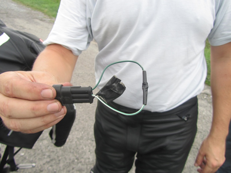

Si c'est le contacteur de béquille qui fait des siennes, il faut le débrancher et shunter la broche.
si tu déconnectes seulement la broche, cela est un défaut donc pas de démarage.
il y a deux fils qui arrivent à la broche, et trois fils qui vont vers le contacteur.
le noir doit être isolé
le vert et le blanc ensemble.
je me suis servi de la bronche d'origine et un simple fils peut faire l'affaire pour essayer.
