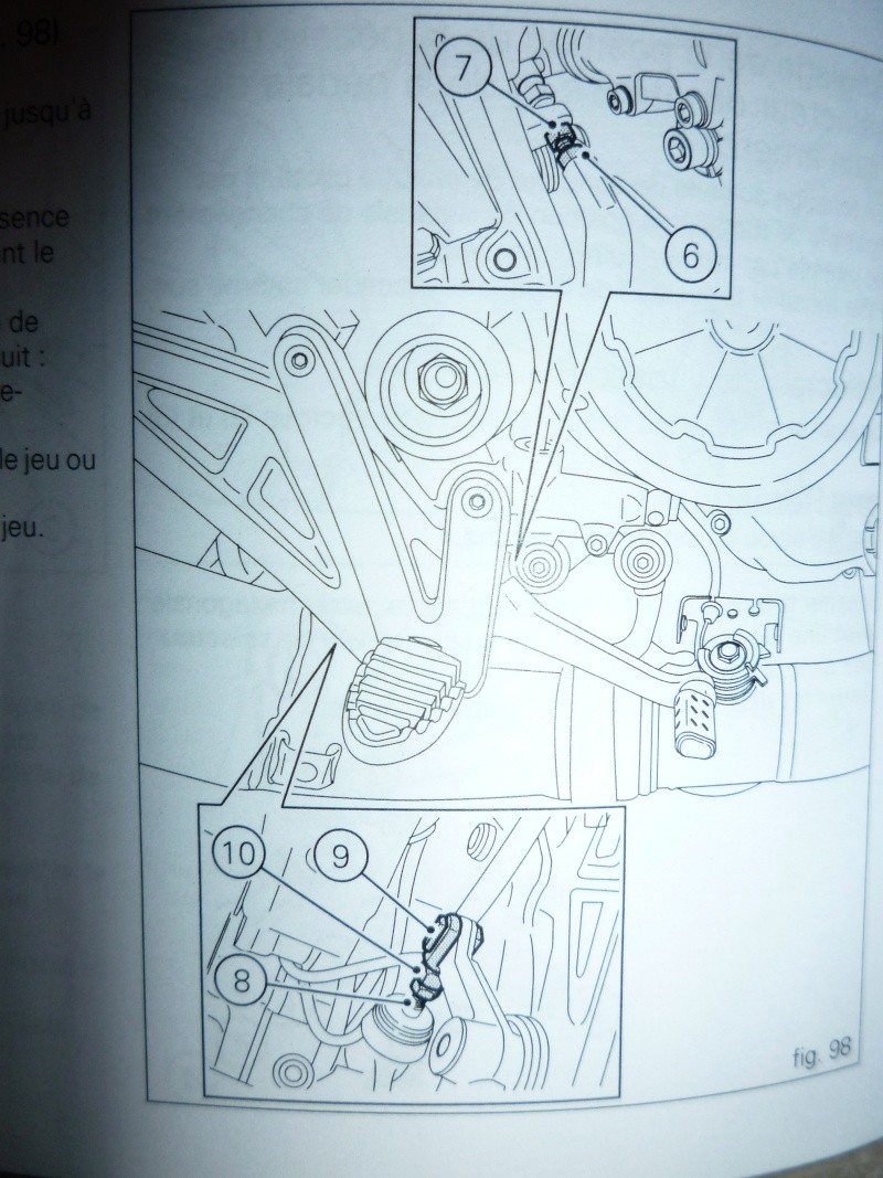

je ressorts le post pour dire qu'il y a une possibilté de régler la tige qui agit directement sur le maitre cylindre de frein.Donc on peux régler le jeu en hauteur de la pédale mais aussi la garde pour le début de freinage
pour régler la hauteur de pédale réglage 6 et 7 et pour régler l'amorce de freinage sur les plaquettes donc pression sur le maitre cylindre le 8 et le 10
Ce mauvais réglage me génait un peu car la bécane plongeait trop de l'avant et quand il fallait à peine freiner sans solliciter le freinage à l'abord d'un rond point avant il fallait appuyer comme un fou.

Imagemyre

Merci Myre pour le tuyau, mais j'ai pas tout compris, tu l'as fait ?
Sujet : Re: Garde pédale de frein
sam. 17 sept. 11 02:58
Phm95 a écrit :Merci Myre pour le tuyau, mais j'ai pas tout compris, tu l'as fait ?
ben oui!!!
j'essayerais de faire des photos demain...

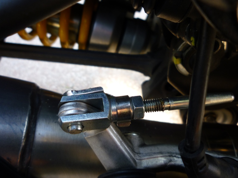

j'ai pris possession de mon diavel vendredi 25 et sur le route du retour a un moment je me suis rendu compte qu'il fallait appuyer au moins 30 mm sur la pédale de frein arrière et du coup je ne m'en suis plus servi, ni du DIAVEL non plus.J'ai constaté ce matin qu'il manque tout simplement une tige clavette
qui permet le raccord entre le levier et le maitre cylindre :shock: :shock: . J'ai acheté ce qu'il fallait, mis en place, et j'ai depuis un freinage d'enfer a l'arrière.
Je n'est jamais roulé en DUCAT, mais si elles sont toutes montées de cette façon ??????. :cry2:
Je trouve ça pas très sérieux...... :no:

onorino69 a écrit :J'ai constaté ce matin qu'il manque tout simplement une tige clavette
Toujours pas plus de précision concernant cette clavette ?!?
lun. 12 déc. 11 22:53
ben je suppose que c'est le clips qui entoure l'axe sur la photo
