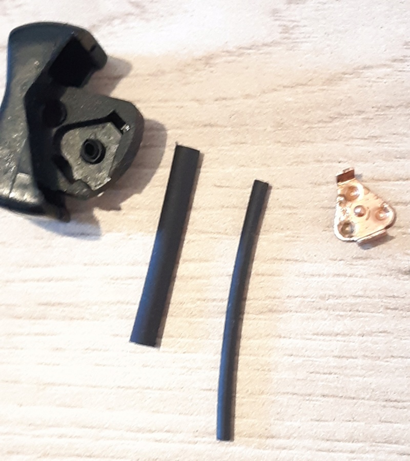

C'est bon. J'ai trouvé !
Alors :
Il y a eu 2 pannes, et j'ai engendrer la seconde...
Voici les coupables :
La première panne : le tri-contacteur en cuivre avait pas mal d'oxydation sur la masse, donc je l'ai netttoyer.
Et c'est la qu'ai la seconde panne : il devait certainement y avoir une petite bille sous le contacteur, dans le logement creux. Bille qui a disparu au démontage, aussi précautionneusement fait que possible, mais pas assez malgré tout.
Et donc, le tri-contacteur n'étant plus en contact avec les contacteur du faisceau dans le commodo, plus de feux...
Réparation de fortune : 2 bout de gaine thermo dans le logement, jusqu'à ce que je trouve une bille de 2mm de diamètre...
Alors :

Réponse ce soir au remontage.
Édit :
Bon, ça marchotte, mais j'ai de la lumière. Il me faut un autre comodo en fin de compte. On verra si le vendeur de Grenoble réponds
Ou un volontaire possesseur d'un hypermotard 1100/796 pour démonter son comodo et me montrer l'intérieur, ça marche aussi
Édit :
