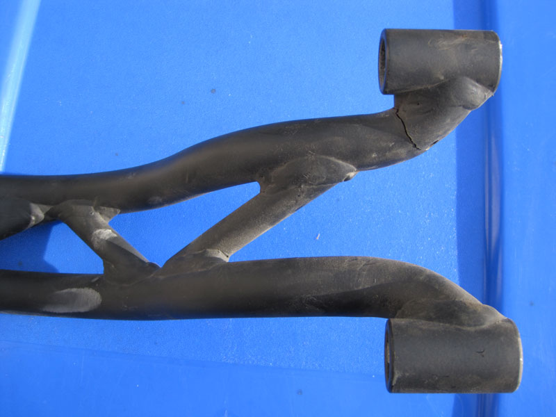

Sujet : Re: Support de plaque balladeur
ven. 28 sept. 12 23:17
Attention, danger !
j'allais procédé à un serrage avec de la colle frein quand je me suis aperçu d'une fissure au niveau de la soudure du support de plaque:
donc soyez vigilent et vérifier scrupuleusement l'état de ce support de plaque
ven. 28 sept. 12 23:20
:shock: :shock: Décidément ça casse beaucoup !
sam. 29 sept. 12 00:35
C'est les vibrations de la Ducat. :D
sam. 29 sept. 12 00:47
impressionant!! :shock: :shock:
