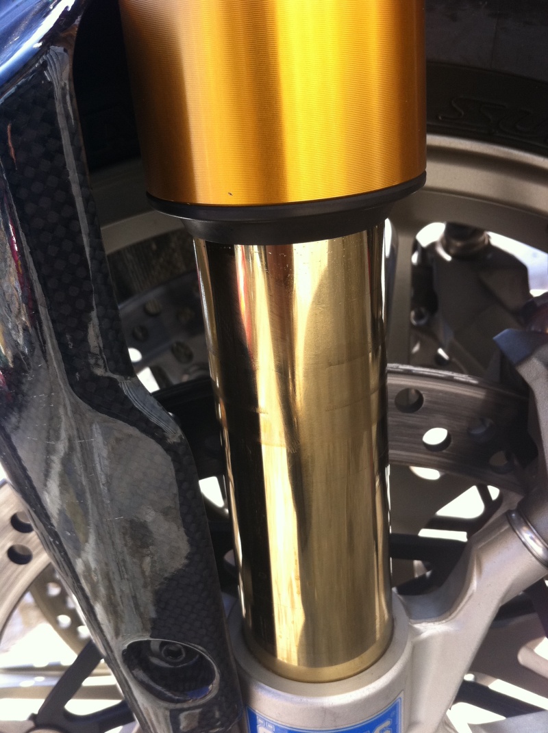

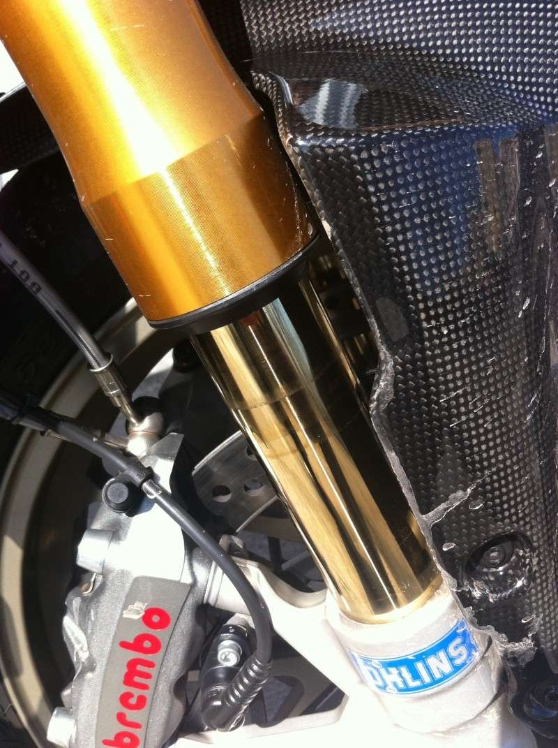

sur ma sfs
les fourreaux commencent a suinter
JESUS
Localisation : bastia
Sujet : Re: Suintement de fourche
mer. 23 mars 11 02:29
pourtant que 8700 kms

mer. 23 mars 11 03:52
On ne peut pas avoir le beurre, l'argent du beurre et la vache ainsi que la crémière...
Car ce sont des joints de haute qualité. Et plus le joint est étanche et plus il doit serrer autour du vérin (dans ce cas, du plongeur) Donc il entrave la bonne sensibilité de la fourche, et il y a aussi les bagues de guidage...
Donc c'est pour cela que je genre de joints sont "juste" étanche avec peu de serrage et qu'ils se détériorent très vite. Grace à ce genre de joint on gagne en sensibilité.
Mais les joints que l’on voit en bas les fourreaux, sont juste des joints racleur, qui empêchent les saletés et autres poussières de rentrer dans la fourche. Ceux-ci sont maintenus par un ressort. En enlevant ce ressort on peut nettoyer le joint racleur.
Autrement autant prendre une Showa...
Voilà l’explication vite faite
