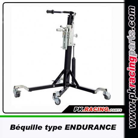

Salut browning,
je pense que le modèle le plus adapté à ta demande serait celui-ci :
Que tu peux trouver ici par exemple.
Mais niveau prix, pour 100€ je doute que tu trouves ce modèle :(

je pensais à ce type de béquille:
https://www.youtube.com/watch?v=ygCm6nrjC4I
Sujet : Re: Béquille de stand
mar. 7 nov. 17 10:55
Ah je ne connaissais pas, merci pour la découverte !
Du coup quand tu bricoles, la moto bouge :D
browning
mar. 7 nov. 17 14:19
Mis à part une tension de chaîne, un nettoyage de celle-ci, je ne vais pas tant bricoler que ça.
Puis, 3 roulettes... Ça se bloque facilement.
L'outil que tu propose a aussi des roulettes 360.... Ça peut donc bouger.
La béquille standard peut aussi faire avant arrière via les roulettes.
mar. 7 nov. 17 14:27
L'outil que je t'ai présenté a des freins à chaque roulette ;)
Mais cela dit, ce n'est pas forcément l'outil le plus pratique du monde pour bricoler car tu condamnes une grosse partie du côté gauche de la moto vu l'emplacement des pattes de fixation ;)
