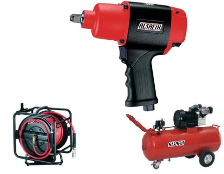

pour pas se vautré par terre comme un blaireau :rofl:
[img :x 4ydl89x]http://i30.servimg.com/u/f30/14/60/28/53/cle-a-10.jpg[/img :x 4ydl89x]

Paul tu as raison, je crois que c'est le prochain investissement que je vais faire pour le garage... :pouce: :pouce::pouce::pouce: :pouce: :pouce: :pouce::pouce::pouce: :pouce:

Sujet : Re: [RESOLU] Comment desserrer le PSB d'origine ?
dim. 16 janv. 11 00:37
Si ça n' est pas venu comme cela, ca ne viendra pas à la clé a choque non plus croyez moi, et je sais ce que je dis, parcequ' au mag j' avais un put*** de compresseur pro qui poussait fort et la clée aussi (pas vos compresseurs de coiffeur de chez zoutiOR).
on commencait toujours avec ça et quand ça ne venait pas on etait obligé d'employer les grands moyens------------ La méthode gros bras au Marco!!!
mais sur un pont, avec la moto sanglée pour garantir une très bonne stabilité et sécurité , s 'est sur que s'est plus envisageable!!! :(

souvent il y a un petit bidule machin avec le quel on peut changer la direction de rotation de la clef (tu est sur que ça tourne dans le bonne direction ? :lool: :lol: :lool:

Marco a raison, avec une bonne clé et un grand bras de levier, tu as plus de force qu'une clé à choc.
J'ai eu l'occasion de devoir desserver des roues d'engins avec une clé à choc sans succès mais en sautant sur une barre de 4m ca s'est desseré tt seul ... et mm résultat que Marco, la geule par terre :D
