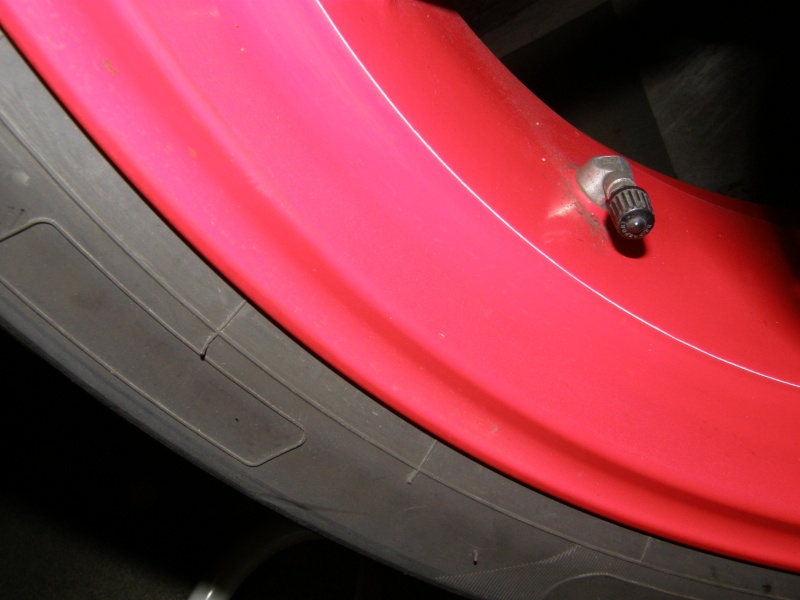

Je viens de m'apercevoir que la jante arrière rouge de ma M821 commence à se décolorer. Une sous couche blanche commence à être visible sur toute la longueur des arrêtes intérieures. Par contre, la jante avant n'a pas ce problème.
Je précise que j'ai toujours fait attention à n'utiliser aucun produit susceptible d'abimer la peinture lors des nettoyages.
Par contre, j'avais déjà remarqué lors des nettoyages que le chiffon avait tendance à se colorer de la couleur de la jante, mais sans conséquence visible au niveau de la jante.
J'ai contacté le service clients pour signaler le problème et demander le remplacement de ma jante arrière au titre de la garantie. Je vais également passé chez mon DS ce week-end pour lui montrer le problème.
J'imagine que comme d'habitude, il va falloir batailler pour avoir gain de cause, mais je suis prêt à le faire :evil: .

tu as une petite photo pour qu'on voit le pb ?

Sympa le liseret blanc, non ? (et c'est la même chose de l'autre côté de la jante) :fulmine:

en effet ça donne un style
vois avec ton DS pour garantie ,mais à mon avis il va dire que tu as utilisé un produit corrosif.

Bon, je suis passé Samedi dernier chez mon DS qui a reconnu le soucis mais qui veut avoir le feu vert de DUCATI West Europe pour faire quelque chose.
Il ne m'a pas caché que ça risquait d'être difficile de l'obtenir, mais ça je m'en doutais, je commence à connaitre le SAV DUCATI.
Il a pris des photos et les a envoyé à DWE, plus qu'à attendre la réponse.
