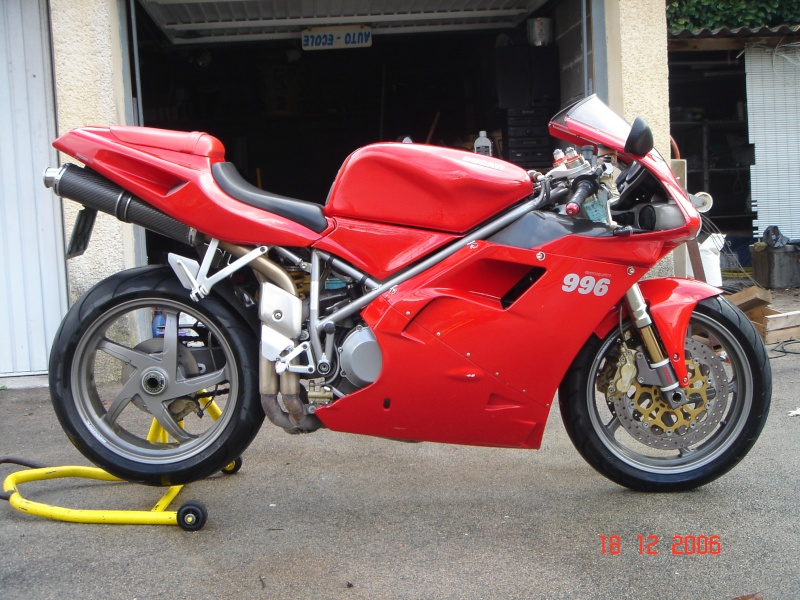

Voila mon 996 de 2001, acheté 3750 euros en 2006, avec deux glissade (droite et gauche) m'a dit le vendeur par téléphone, l'ohlins qui fuit et la GROSSE révision des 20000 a faire :lol!:

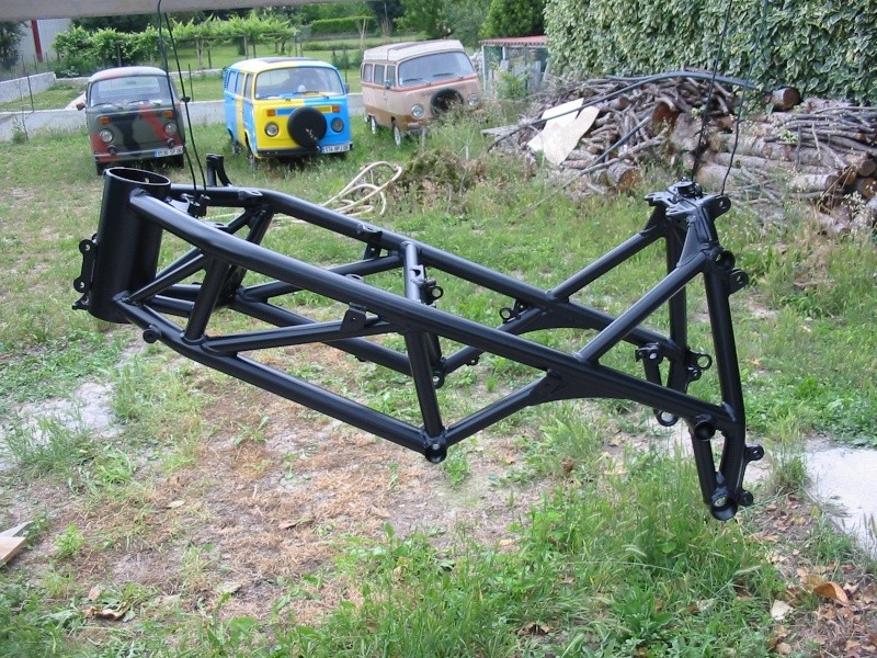

Une an plus tard, ne supportant pas le rouge, ni la couleur du cadre :D

Le verglas ça ne pardonne pas :cry2:
Bon perso je l'aurai laissée rouge mais chacun ses gouts ;)

Moi aussi je l'aimais mieux dans sa robe de baptême.

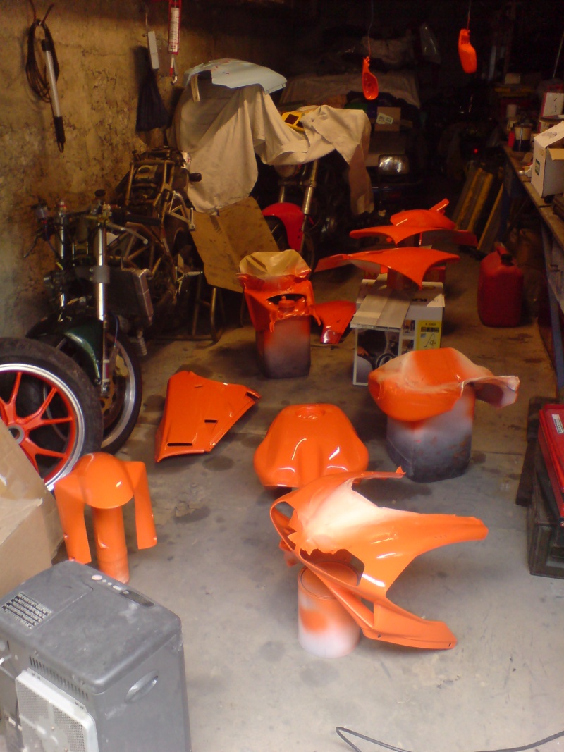

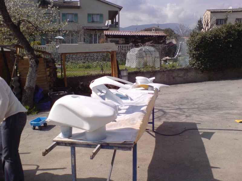

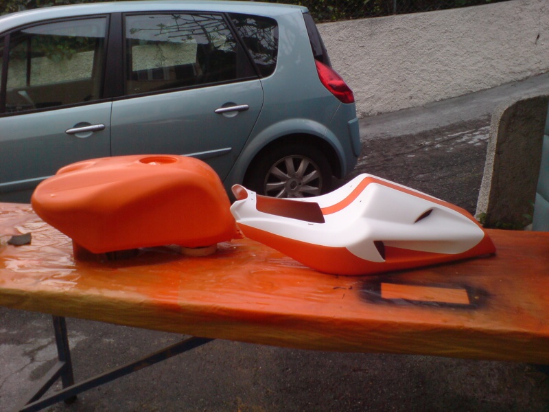

De toute manière lquand c'est rayé je change de couleur, donc reprepa des pièces
Puis reponçage de l'ensemble
Pour y coller les autocollant
Avant de tout revernir
Et remonter

Salut!
Jolie moto même si je l'aurais préféré en full black. Comme on dit : " les goûts et les couleurs".
Petite question technique, on dirait que tes carénage sont en fibre de verre type poly, si c'est le cas as-tu eu besoin de passer une couche d'apprêt avant de peindre ou tu as juste poncé et peints???
Et pourquoi avoir re-poncé avant de coller les stickers, on ne peut pas les coller direct sur la peinture et vernir ensuite???
Je pose la question car je vais probablement me lancer dans la peinture de mon poly piste (et je n'y connais rien en carrosserie).
Merci d'avance!

jeu. 31 déc. 15 16:16
Salut, ce sont pas des poly, mais des carénage d'origine, franchement sur des poly, et en plus pour faire de la piste, pas besoin d'apprêt, tu peint direct dessus et c'est bon, d'ailleurs , la ce n'est pas de l'apprêt, mais du blanc que j'ai poncé pour faire une couleur uni avant de faire l'orange, car j'avais des cache bleu rouge et jaune, et du coup ça m'a aussi servi pour faire les plaque numéro.
Donc si tu compte vernir sur les autocollant, il te faut reponcer avant, sauf si ta couleur est mat a la base, pas la mienne ;)

OK, du coup si j'ai bien tout compris, c'est : "je ponce le poly, je peints, je re-ponce, je pose les stickers et je vernis".
En tout cas, :merci: et :bravo: pour tes réalisations.

Après tu peux aussi peindre avec du mat, tu pose les sticker et tu vernis.
