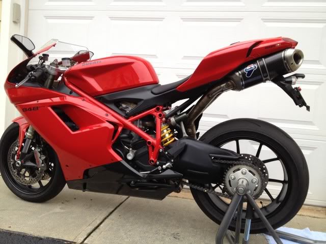

1ere génération de sortie
2nd génération de sortie
( et la je ne serai pas te dire si ca change quoi que ce soit)
sur les 848 /1098 il y a eu un évolution des "esthetiques" des sorties échappements termi , plus court et en biseau pour les derniers modeles
apres est ce que l' Ecu a été changé ( et linscription qui va avec) je ne sait pas

Pour les photos mes pots sont de la première génération. Capteur de vitesse changé et ça marche. Parfois elle peterade comme des coupures d'allumage mais c'est quand je reste trop longtemps en sous régime. Genre en 3 ou 4 a 50km/h.
Autrement dit il vaut mieux que je l'amène chez Ducati pour qu'ils me disent ce qu'il y a dessus
