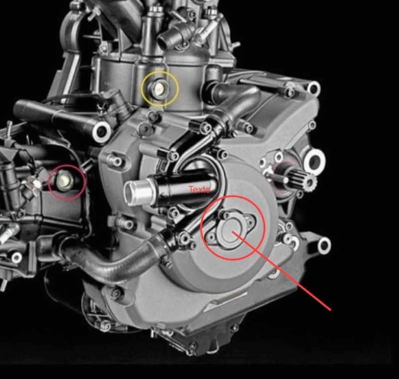

heureux propriétaire d un ducati diavel
j ai une question a vous poser car je suis un gros novice en mecanique
j ai une fuite du cote gauche de la moto
je ne sais pas ce que cela peut etre
quel est la fonction de cette partie et que se cache t il derrière
merci pour votre aide

La partie que tu indiques est au dessous de la pompe à eau ( protubérance du dessus ).
C'est le joint de la pompe à eau qui fuit surement très légèrement.
Ce n'est pas normal mais ce n'est pas rare car tout sur cette moto est monté sans joints, uniquement à la pate à joint.
Il suffit de faire refaire le joint proprement par ton DS lors d'une révision.
Bonne route.

je précise que je parle de la partie entourée en rouge

j'ai le même problème que toi et je compte le faire réparer lors de la prochaine révision.
En fait le liquide vient d'une vis légèrement sur la gauche située plus haut et coule dans une rainure pour arriver à l'endroit que tu as entouré sur ta photo.A première vue c'est le joint de la pompe à eau qui plaque mal car une ou plusieurs vis sont mal serrées.Ces vis doivent être serrées au couple.

j ai de nombreuse trace et j ai du liquide qui coule très légèrement dans la gorge (pièce au centre du cercle rouge)
il y a t il un tuto pour demonter la pompe et la partie central pour refaire les joints

Je rebondis sur ce tuto car j'ai toujours la fuite au même endroit bien que je l'eu signalé lors des deux dernières révisions.peux t'on dévisser le cache entouré en rouge sans risque de libérer le liquide de refroidissement ?

Moi aussi depuis qq temps, petite fuite côté gauche. Mais difficile de voir d'où cela provient, j'ai laissé le niveau baissé petit à petit, et environ vers le mini, plus de fuite.
Hier, je me suis décidé à en remettre un peu, et hop re-fuite :scratch:
De plus, en remontant la piste, j'ai vraiment l'impression que cela vient du vase, il y a une goutte dessous. Ou alors d'un peu plus haut, mais c'est étrange. Quelqun a une idée ?

J'avais la fuite au même endroit que sur la photo;Après quelques essais infructueux de resserage de vis au cours des différentes vidanges ils se sont décidés (après avoir un peu gueulé) à me refaire le joint de pompe à eau.Depuis nickel , plus de fuite.
Par contre si ça ne fuit pas au même endroit pour toi et que ça goutte sous le réservoir de liquide, contrôles les serrages des durites

Bondoir Jf13, rien de méchant ànmon avis, tu as sûrement fait monter la température, en faisant de la ville ou des bouchons. Et dans ce cas le reniflard est la pour ça, l'eau se dilate et si ta machine était proche du max en haute température et bien ça passe par le reniflard. Rien d'anormal.
Pour ma part, mon DS m'a dit que cela provenait bien du vase en lui même, il en a déjà changé qq uns. Il se fissure ou un truc du genre. J'ai bientôt la révision des 24000, il le fera en même temps car ll y a pas mal de démontage pour le changer
