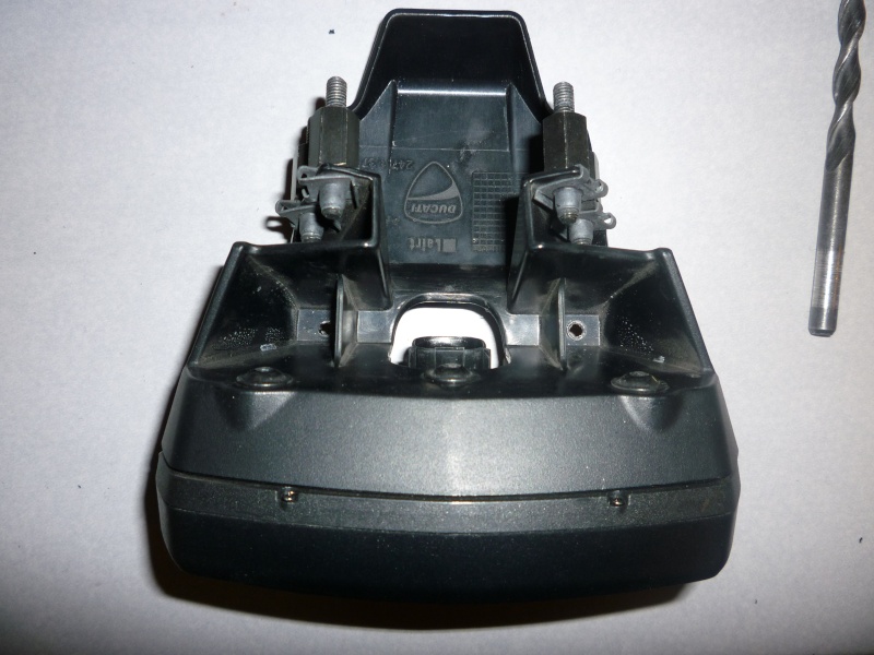

Bonjour.
Je desire remplacer mon support d ecran inferieur par le meme modele en carbone.
J ai devisser et demonter les prises d air avants et le support d ecran. Cependant, pour retirer ce support, l ecran superieur gene. Est on obliger de le demonter et comment s y prendre pour enlever ces 4 boulons pour l enlever car tres diffucile d acces.
Merci pour vos retours pour ceux qui l ont deja realises ce remplacement de support.

tu as quatres vis (vis n°5 sur plan) qui se dévissent en passant par le devant de la moto avec une douille équipée d'une rallonge

Ok. Merci du conseil.
Je crois en effet qu'il est obligatoire de retirer cet écran sinon...dur, dur de retirer le support d'écran.

Effectivement, le démonter est indispensable.
Ça se démonte facilement en utilisant une douille 8mm en 1/4" et une rallonge 20cm. (avec un peu de patafix dans la douille pour ne pas pommer les écrous)
Pour déconnecter le tableau de bord supérieur, le clip de verrouillage du connecteur est sur le "bas" (et donc à pousser vers le haut pour déverrouiller)
