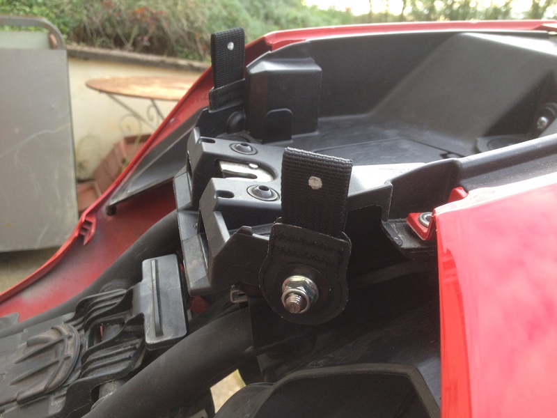

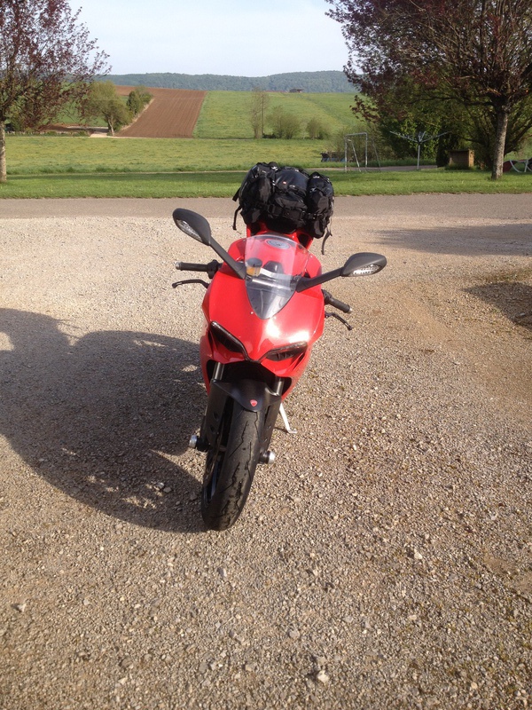

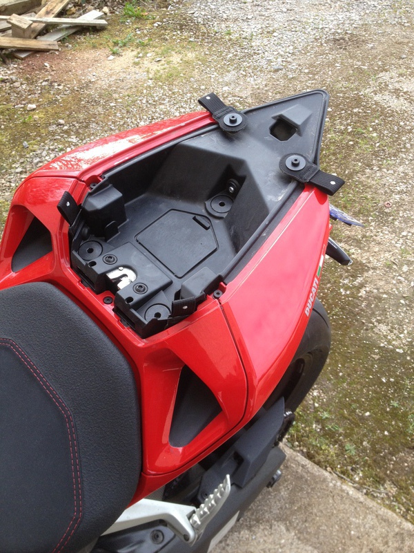

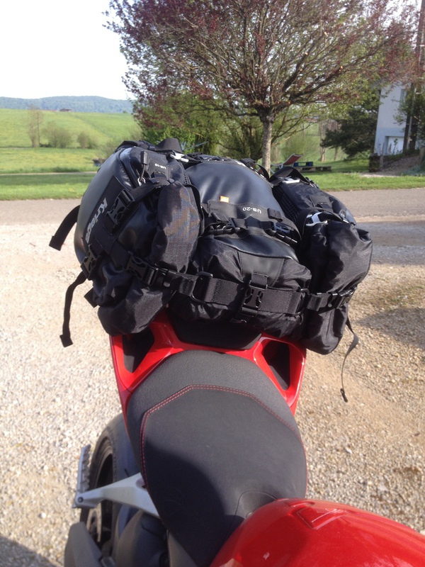

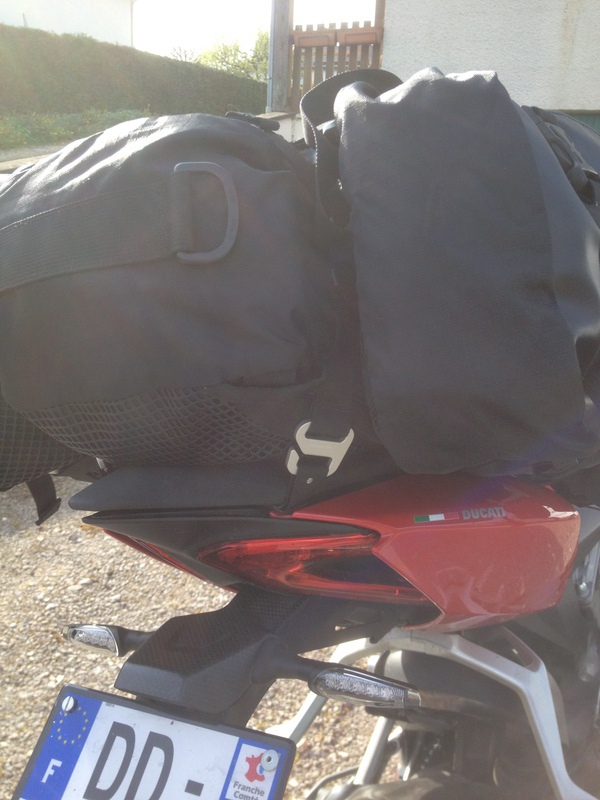

Bonsoir,
alors voici quelques images du système Kriega. J'ai fait le montage avec leur kit Panigale qui nécessite d'enlever la sangle passager. Dans ma configuration j'utilise un US-20 avec deux US-10 de part et d'autre. J'ai également un sac à dos de chez eux, leurs produits sont d'excellente qualité !

Retour important pour tout ce qui est bagages de selle : montez les sur la selle et pas sur le capot de selle !
Bagster et Kriega on tendance à rayer le capot de selle (surtout le Bagster d'ailleurs).

De rien, petite précision, il faut commander le kit Panigale via leur site anglais. je ne sais pas pourquoi mais il n'est pas disponible sur le site français. 8)

Alors oui, sans hésiter je choisis le Kriega !
Le bagster n'offre que 23L, c'est peu et il n'est pas modulable. Ensuite, il faut reconnaître que la fixation par élastique sous la selle passager à sa limite et la fixation directement sur le chassis du Kriega est plus solide, surtout quand on dépasse les 200...
Pour revenir de 10 jours de voyage où j'ai fait le tour de la péninsule ibérique, le système Kriega est vraiment bon pour voyager. Cela prend un peu de temps le matin pour charger les bagages sur la moto, mais ensuite ça ne bouge pas de la journée et ça ne dérange pas le pilotage. J'avais un US20 avec deux US10 de chaque côté soit 40L de bagagerie, étanche et solidement arrimer.
