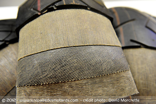

N'ayant jamais eu de moto auparavant avec des pneus de ce type, je m'inquiète de ce que j'ai constaté sur mon pneu arrière:
Est ce normal? Qui a déjà vu ça? Puis je me permettre de parcourir sans risque les 400kms qui me séparent de mon ds pour changer mon pneu selon vous?
Je précise qu'à part de belles accélérations, je ne fais de burns avec ma moto... le pneu en question totalise 4000kms.

Je te conseille de changer ton pneu dans les plus bref délai.
Pour le prochain, essaye d'accélérer plus sur l'angle que la moto droite ;-)

Pour ma part j'ai eu la moto avec 2000 bornes... c'est le pneu d'origine: pirelli.
J'aurais bien voulu l'user davantage sur les bords mais, à ce stade c'est foutu. Est ce que tous les pneus présentent ce genre de marques avec l'usure...?

là, tu arrives à la toile tissu de la carcasse de ton pneu; ça fait déjà belle lurette que les 1.6 mm de gomme obligatoire sont bouffées !
ton pneu est mort de chez mort; il est indispensable de le changer en urgence

+1199 avec nicrun
Il est urgent de changer ce pneu qui est plus qu'en fin de vie.

perso, je jouerais pas! changement d'urgence :(
