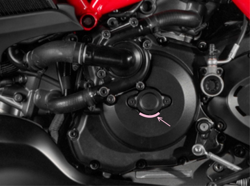

J'ai du liquide de refroidissement qui goutte (très très peu) à l'endroit de la photo .Je soupconne que l'écoulement vient
de plus haut mais je n'arrive pas à savoir d'où ça vient.Je soupconne la pompe à eau .Chez ducati ils 'mont dit que ça passait peut être par les vis qui tiennent le cache pompe à eau rizoma.Qu'en pensez vous?
Entre parenthèse ils devaient me réparer çà lors de la révision mais rien n'a été fait.Le niveau ne descend pas et il n'y a que quelques gouttes mais j'ai peur que ça empire

Salut myre! J'avais eu ce problème sur mon diavel! Et effectivement j'avais la protection pompe a eau rizoma. Leurs visseries c'est de la mirde! En la démontant elle avais même foiré le pas de vis. Ils avaient du mettre un insert pour rattraper le filetage.

Oui! Je pense. C'est une toute petite fuite et elle n'augmentera pas. Il faut une longue accumulation de liquide afin de former la goutte que tu as pu constater. Une étanchéité suffit a stopper ce problème.

Il est possible que le cache pompe à eau soit poreux (connu).
Ou tout simplement, le joint pâte de la pompe à eau a remplacé (vécu sur la mienne).

vecu également
il n y a pas de joint entre le carter et la pompe a eau juste de la patte a joint
j ai demonte nettoyer et remonter avec de la pate de qualite et depuis RAS de ce cote la
au boulot
au boulot

Bonjour Myre,myre06 a écrit :J'ai du liquide de refroidissement qui goutte (très très peu) à l'endroit de la photo .Je soupconne que l'écoulement vient
J'ai le même soucis que toi (depuis quelques mois) et j'ai aussi le protège pompe de chez rizoma.
Chez moi le phénomène se produit surtout lorsque la température passe les 100°C et que la pression monte das le circuit.
As-tu trouvé la solution, cela vient-il de la visserie rizoma ?
As-tu démonté le cache pompe et refait le joint ou bien juste mis du téflon sur les visses ?
Merci.
J-P

De l'avoeu de mon DS, dès qu'on touche à UNE SEULE DES VIS qui tient le cache à pompe à eau, il faut refaire l'étanchéité complète du cache.
Donc, il faut enlever toutes les vis, enlever le cache, faire la purge du circuit, enlever la pâte à joint, refaire la pâte à joint, remettre le cache, remettre les vis, et remettre du liquide de refroidissement!
Tout ça pour un malheureux cache de pompe à eau, du coup je ne l'ai pas fait moi-même, trop chiant, je l'ai fait faire par mon DS

Ok merci c'est ce que je craignais,
J'ai déjà dû changer de liquide pour une autre intervention sur un des radiateurs
Bon ben je suis reparti pour quelques heures taf, c'est une vrai merde pour accéder au bouchon de remplissage.
Plus qu'a acheter de la pâte à joint et espérant que les filets ne soient pas abîmer par les visses de rizoma.
Merci pour l'info
J-P
Merci pour l'info
J-P

Effectivement je confirme.Au bout de deux fois et après avoir gueulé un peu, ils ont démonté le carter et refait le joint entièrement.En fait j'ai profité qu'ils me changent à l'époque le ressort de rappel de levier de vitesse pour le faire.

J'ai commandé la pâte à joints qui va bien et je referai le tout.
