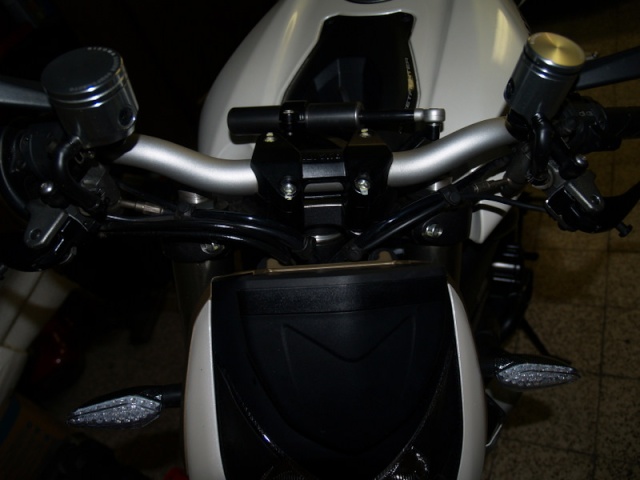

Mon concess a changé mes bocaux de freins il y a environ 3 semaines....et ces jours ci j'ai remarqué un phénomène bizarre...
en effet, on dirait, enfin non c'est sûr, que mes durites qui raccordent mes bocaux d'embrayage et de frein SUINTENT!!!
Hier soir, j'ai tout bien essuyé et ce matin c'était réapparu! c'est pas excessif mais je suppose que les durites sont poreuses...
Avez-vous déjà eu ce problème???

Ton concess n'a pas utilisé de la durite pour frein. Ou de mauvaise qualité ;)
:boulet:
Sujet : Re: petite question durite bocaux frein et embrayage...
mar. 25 mai 10 17:48
en fait, je crois que c'est de la durite essence tranparente!!
J'y suis allé ce matin....folklorique encore une fois chez Ducati :ducati:
je lui montre les micro goutelettes (j'avais pas essuyé pour qu'il voie bien le phénomène...) et là le mécano me sort "bah c'est de l'humidité ça!!" :griendit: :griendit: :griendit:
je lui dit alors" t'as déjà vu de l'humidité huileuse comme ça?" :lol:
et là quand même il me dit: "bah oui elles sont peut-être un peu poreuses..." :mur: :mur:
bref je vous passe tout ce qui suit et puis il me dit: "bah c'est des cons chez Rizoma, ils donnent même pas les durites avec leur matos"...il a pas tort ;)
mais quand même un concess Ducati qui n'a pas durites convenables dans son atelier ça la fout mal non???
Bref je suis allé chez Yamaha...et j'ai trouvé mon bonheur! 8) ....merci Ducati :ducati:
je leur porte la moto jeudi pour qu'ils me remonte ça.....

je pense avoir le meme probleme que toi est ce que tu as les meme ?
je retrouve de l'huile jusque sur le dessus des bocaux :o
en plus j'ai l'avant qui grince peut etre dû à la perte de liquide ?

Plus sérieusement attention aux colliers de durite qui se pincent .Ils peuvent couper la durite à la base et provoquer des micros fuites
