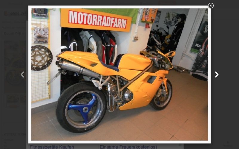

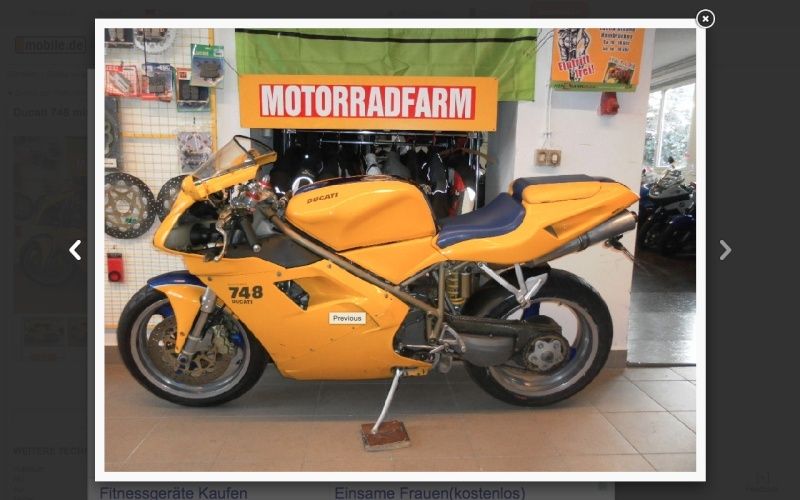

3 a 5000 euros selon l'état
Note quand même que ces millésimes ne sont vraiment les meilleurs au niveau fiabilité
Passé par un pro, histoire une garanti ...
