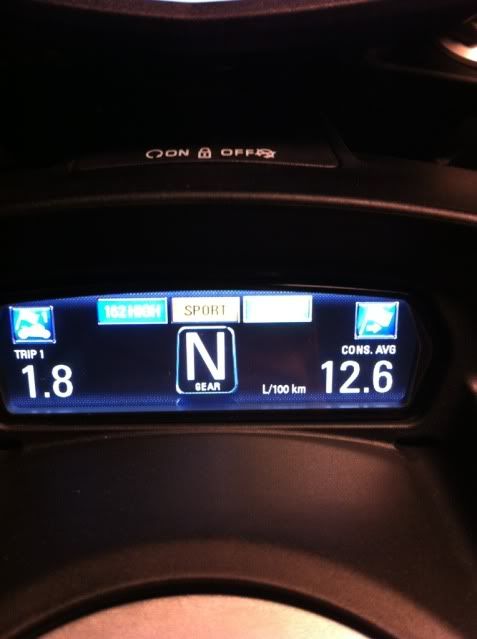

Bon ben voilà le travail après un peu plus d'une heure à bricoler
En résumé, pas de pb de clef et démarrage sans pb et 162CV.
Encore merci à kouikoui et vivement qu'il fasse beau pour tester tout ça pleinement :bravo2: :bravo2:

12,6l aux cents!!!! :shock: :shock:

Avec 1,8 km je pense qu'il sort de faire le plein ^^ enfin j'espere !!

J'ai pas pu m'empêcher d'essayer en full .... Mais de nuit sur le mouillé. Ça m'a vite calmé !!
D'où les 1,8km et 12,6 l de conso. Car pour info, de débrancher les compteurs remet tout à zéro.

jamé+kfond a écrit :J'ai pas pu m'empêcher d'essayer en full .... Mais de nuit sur le mouillé. Ça m'a vite calmé !!
suis en full (termi racing), et je suis à 7.5 l / 100 de moyenne sur 7000 km
c'est sur qu'en conso instantanée en pleine accélération, on atteint le 15 - 20 litres/100

oui mais là il est pas en pleine accélération puisque il ya marqué "N" donc neutral donc point mort
Sujet : Re: Débridage du Diavel
sam. 7 avr. 12 00:21
Il vient de faire le plein.
Moi hier en partant de la pompe j'étais à plus de 20l. Si tu t'arrêtes à ce moment là...
Arrivé à la maison ... 6,9.
