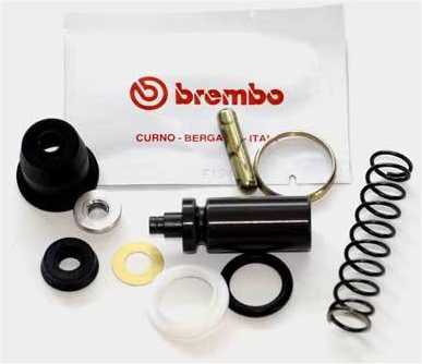

Ayant laissé la bécane sans tourner pendant deux semaines, j'ai du repomper plusieurs fois pour réamorcer la pédale pour qu'elle remonte.Un peu comme quand on change les plaquettes sur une voiture et qu'il faille ensuite repomper.
Ce n'est quand même pas normal.

c'est vraiment pas normal. à mon avis, ton MC part en couill**. il serait peut-être judicieux de lui mettre un kit joint neuf ?...

Myre : Pas normal du tout...
Comme lo34 l'as dit, peut être qu'un kit joint pourrait résoudre le problème, mais pourquoi le maitre cylindre serait déjà dans les choux ?!
http://cgi.ebay.fr/BREMBO-Reparatursatz ... 257789d4c4

sur mon ancienne monture, mon MC arrière (Brembo) m'avait lâché aux alentours des 15000 km. je l'ai changé par un autre, d'occas, issu d'un Mostro.
- Cédric
- Âge : 45
- Localisation : 59 Nord
Sexe :
- Votre Ducati : 1200 Diavel
- Votre 2ème Ducati (optionnel) : 1098 Streetfighter
- Localisation : Mastaing-59
Sujet : Re: [RESOLU] Plus de frein arrière
Ben ça fait toujours plaisir du Brembo qui lâche aussi vite
Ça se trouve à pas trop cher, mais quand même ...
Ex : http://cgi.ebay.fr/BREMBO-Bremszylinder ... 2578e1e7a3
