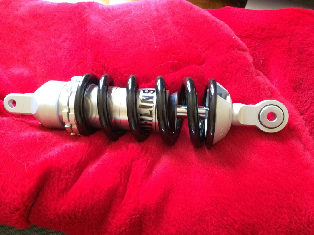

Voilà celui d'RV en noir.
C'est une série très spéciale. Je pense qu'il faut avoir des actions chez Ohlins ;)

Pour le ressort noir, il faut demander à Christophe chez PFP Ohlî's, à la commande, avec un supplément de 50 €.

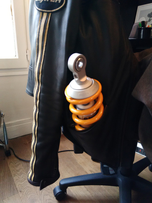

bonjour posé mon ohlins sur mon full trhottle il y a trous et j'ai peaufiné les réglages aujourdhui . Resultat trés probant voire plus tenue de route , confort et look a tomber ! Prix en conséquence mais l'enjeu en vaut la chandelle enfin a mon avis lol ! V amical a mes amis motards et aux lecteurs de ce forum .

des photos TONY ?

Et voilà le ohlins de Tony
