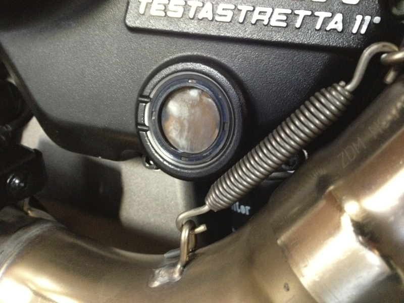

Reste un détail que je partage avec vous... Qu'est-ce que c'est?

on dirait de la buée dans le hublot d'huile, si c'est ça c'est pas très grave ca arrive !

ca va partir assez vite, au pire en rentrant de ballade tu ouvre ton bouchon d'huile pendant la nuit que l'humidité s'evapore, le tout etant de ne pas oublier de refermer apres...

Comme le dit Bio , c'est de la vapeur qui s'accumule sur le hublot . Il faut ouvrir et fermer plusieurs fois de suite ;)
