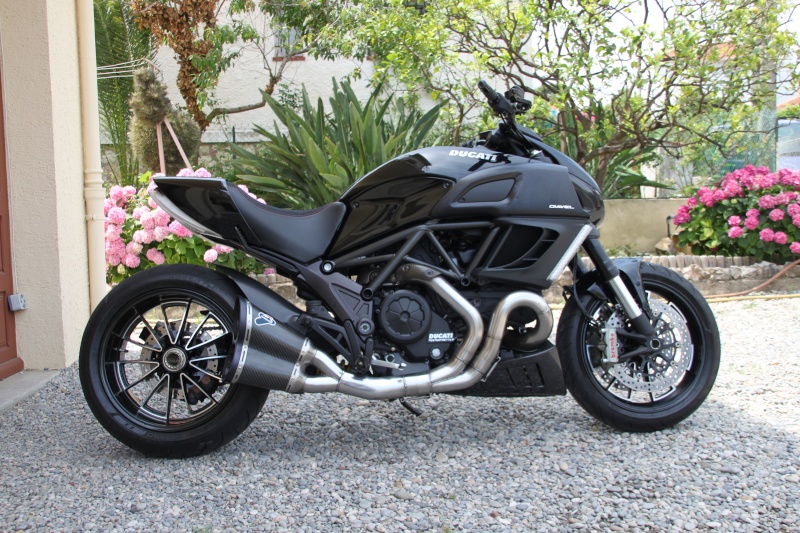

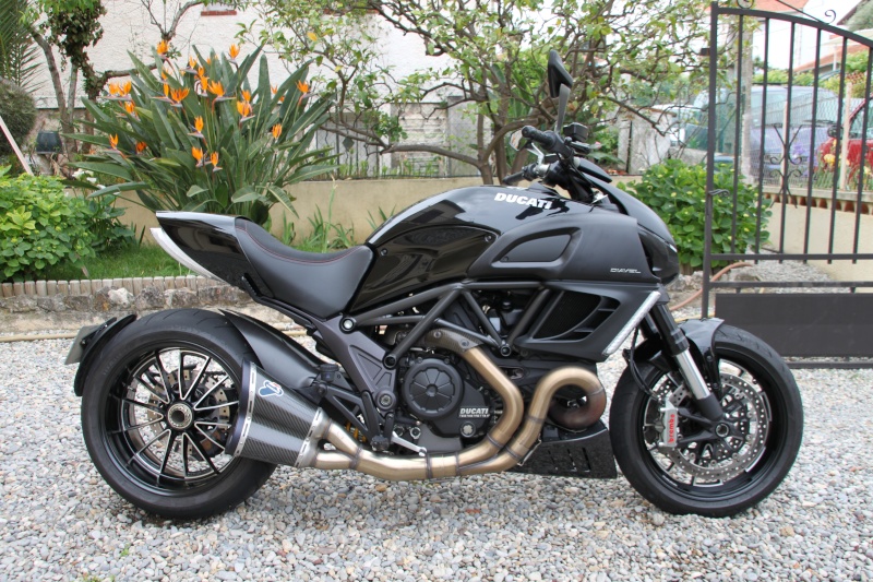

j'ai aussi suivi le tuto et voila le résultat:
AVANT:
PENDANT: la ligne retrouve ça couleur inox d'origine
APRES: la ligne reprend sa couleur définitive or :love:
Perso, j'ai utiliser le BELGOM ALU pour le premier passage et ensuite le BELGOM Chrome pour le deuxième passage.

Au début Cédric parle de Belgom Alu un peu plus abrasif ,donc je l'ai suivi et pas besoin de Belgom chrome pour la finition ,ça donne déjà bien comme ça.... ;)
Après j'aime bien frotter les bécanes ,si tu fais un tour en Bourgogne :gs: ,Morvan par exemple pourquoi pas pour 50 euros.... :rofl:
Joli Sebouille :pouce: et c'est vrai que ça vire légèrement à la couleur or en chauffant.... :love:
