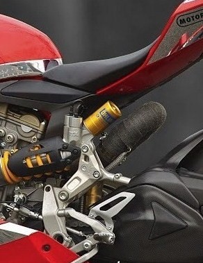

Bonjour à tous,
Alors que ma machine était en révision, le chef d'atelier a démonté la boucle arrière de façon à pouvoir enlever le "pare-chaleur" en tôle de la partie arrière de l'échappement.
Une servante à disposition et un petit tapis de protection et en avant pour l'installation de la protection thermique auto-collante en provenance d'Oreca comme évoqué ci-avant.
Du fait des nombreuses courbures de la pièce, et de la rigidité au niveau du pliage du produit, il n'est pas facile d'avoir un fini irréprochable. une fois les différentes pièces découpées et mise en forme, je peux les coller à l'intérieure. le tout tient bien et est maintenu, une fois monté, par la ligne d'échappement. Ceci est un essai. Si d'aventure la protection ne tient pas, je referais la même manipulation mais avec le ruban, largement plus simple à poser, et coller avec la référence communiquée dans mon post précédent, spécifique pour les grandes chaleurs.
Bref, il est temps de prendre congé et j'ai 100 kms qui m'attendent pour le retour. Et là, paf un accident. Je remonte gentiment l'inter-file, tout en déposant les grosses routières avec leurs sacoches devenues encombrantes, et à plus de 90°, je n'ai pas vraiment pris le temps de regarder le tableau de bord avec tout les neuneus changeant de file n'importe comment, la chaleur à clairement diminuée. Je n'ai plus le fondement sur un grill ni les bonbons qui baignent :lol: :lol: :lol:
Bref, la seule intensité qui subsiste est celle à l'arrière des genoux. Là, il est évident que c'est le moteur qui donne.
je suis donc tout à fait satisfait du résultat :D
Désolé pour la qualité mais le principal est visible...
:mr: :mr: :mr: :mr: :bye:
Sujet : Re: Comment résoudre l'excès de chaleur au niveau de la boucle arrière ?
jeu. 17 mai 12 23:54
ce qui m étonne c est que ducati n est pas pensé a ce genre de protection thermique :shock: :shock:
si c est efficace, et c est cela le principal a mon avis , tu as bien fait et je pense que ça va se voir de moins moins avec la saleté et la chaleur aussi :bravo2: :bravo2:

j'ai depuis plus d'une semaine ma protection adhesive thermique mais j'ai pas eu le temps de la mettre.
vince, vous avez juste enlever les deux vis du bas du bati ar pour pouvoir sortir la tole?
Vince_007
ven. 18 mai 12 19:26
krisfox a écrit :j'ai depuis plus d'une semaine ma protection adhesive thermique mais j'ai pas eu le temps de la mettre.
Bonjour Krisfox,
Oui avec les 2 vis du bas seulement, sur les 4, on peut soulever assez le bâti arrière pour enlever la tôle qui coince un peu du coté de l'amortisseur arrière. Mais vu le temps nécessaire à enlever entièrement celui-ci, c'est à dire peu :D , tout le bâti fût tombé...

a defaut d'etre tres esthetique , pensez vous que ce soit reelement efficasse ? :?:
lun. 21 mai 12 21:24
Oui, à priori il n'y a pas mieux que la bande thermique.
Mais :
- ce n'est pas beau
- ça modifie l'écoulement des gaz (température plus élevée) et donc crée une différence de sortie des gaz entre les 2 cylindres.
lun. 21 mai 12 21:27
donc.........si je suis tes explications...peut etre vaut mieux eviter !!!
lun. 21 mai 12 21:50
Sauf si tu mets ce ruban sur les sorties (tubulures) des 2 cylindres pour équilibrer l'ensemble.
Après je ne suis pas un grand expert mais c'est à réfléchir.
Ce type de protection est utilisé en sport auto et les mêmes contraintes se posent concernant l'efficacité moteur / cylindre.

Bonjour à tous,
Je n'ai pu faire des tests que lors du retour de ma révision. Dès que le temps le permet, je vous ferais un retour alors que je serai en jean, mais de prime abord, mon bricolage avec la protection thermique de la pièce en tôle donnait de bons résultats...
Maintenant, je vais demander si on peut avoir la protection carbone + isolant de la ligne complète ou alors je commanderai la pièce dont parle Valen et que j'avais déjà vue + une isolation à l'intérieure de celle-ci.
Comme je sais déposer l'arrière et la pièce en tôle, tout va bien :D

attention aux rubans thermiques, je voulais en mettre sur mon diable mais certains professionnels m'ont déconseillé car les collecteurs peuvent chauffer plus qu'ils ne peuvent supporter et ils peuvent se fendre...
par précaution je n'en ai pas mis...
lun. 21 mai 12 23:03
FoX a écrit :attention aux rubans thermiques, je voulais en mettre sur mon diable mais certains professionnels m'ont déconseillé car les collecteurs peuvent chauffer plus qu'ils ne peuvent supporter et ils peuvent se fendre...
tout à fait, vu la mince epaisseur du collecteur
