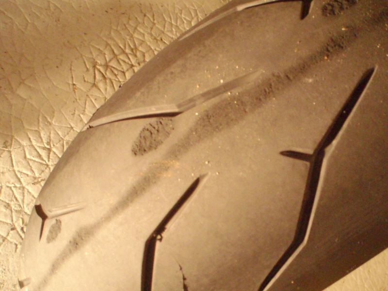

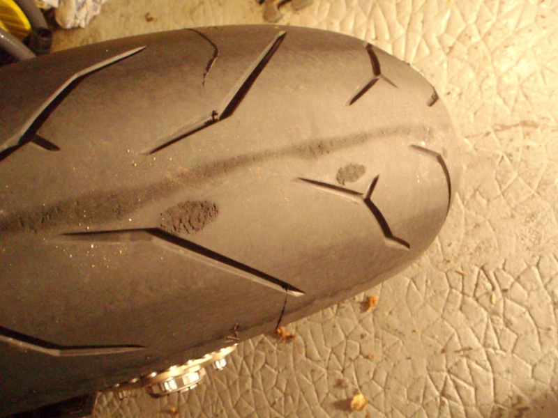

Voilà, je suis toujours sur le dossier de ce problème et qui n'est pas près d'être régler en un coup de baquette magique...mais je ne suis pas du genre a baisser les bras.
Donc Après constatation une fois rentrer chez moi et divers échanges avec mon DS, il me demande de passer. et op une semaine plus tard je suis de nouveau chez lui et moto sur le bloc opératoire.
En démontant la roue on constate bien que la roue a frottée sur la partie centrale du bras, juste au niveau de la soudure qui elle étant irrégulière ce qui a provoquée une usure de 3 mm (correspondant a la larguer du pneumatique).
Je précise que les réglages sont correct (tension chaine, et aucune modif transmission) ainsi que l'excentrique).
Nous décidons de remettre le même type de pneu soit un Rosso Corsa et je demande au mécano de refaire un test sur route a vitesse élevée.
le constat fut sans appel, le pneu a retoucher le bras, bcq moins que la première fois (normal il manque 3 mm maintenant) sans partie arrachée, juste un touché qui permet de voir des bout de gommes un peu partout.
Nous prenons des photos de l'ensemble pour constituer un dossier et envoi pour Ducati France et en attendant il n'encaisse pas le deuxième pneu...
Par chance,une street S au même moment était présente pour un changement de pneumatique arrière et lors du démontage nous remarquons que la forme du bras intérieur n'est pas le même que sur la mienne, il est plus profond, avec une forme incurvée.
Son modèle est de 2011 et le mien de 2010, ce qui prouve que Ducati a procéder a des modifs laissant un espace de plus de 3 à 4 cm au lieu de 2 à 3 mm.
Au bout d'une semaine, j'ai réponse de mon DS m'informant qu'il n'y aura pas de prise sous garantie par Ducati France, et la raison invoquée qu'il aurait fallu que je remonte le pneu d'origine soit un Corsa III.
C'est un comble tout de même!!! aucun constructeur ne peut imposer une marque de pneu voir un modèle si les dimensions du pneu sont respectes!!
Donc , j'avise a tout les ducatistes des modèles 2009 et 2010 de street S qu'ils y a eu des modifications du mono bras, afin de laisser plus d'écartement entre le pneu et le bras et de se faire connaitre auprès du SAV ducati France, plus nous serons nombreux plus Ducati ouvrira les yeux sinon vous risquez d'avoir le meme problème un jour.

Pour ce qui est du manuel, je ne pense pas qu'un constructeur peut imposer un modèle et/ou une marque, il ne peut que faire une recommandation sinon c'est une clause de non concurrence et cela devrait être annoncée dès l'achat du véhicule.
Pour les modèle 2011 et 2012 c'est bien du Rosso Corsa qui est monté.Maintenant a l'époque des modèles 2009 et 2010 sur du Corsa III mais pas a 100 %
Tu peux très bien n'avoir aucun soucis lors de la monte du Rosso Corsa sauf si tu décides de passer une certaine vitesse GS et de rester aussi avec un psb de 15 et non de 14

Sujet : Re: Pneu qui frotte sur le bras oscillant
Oui peut etre, tout dépend de la forme du pneu avec des corsa III aucun problème , forme du pneu plus plat mais pas les Rosso plus arrondi
