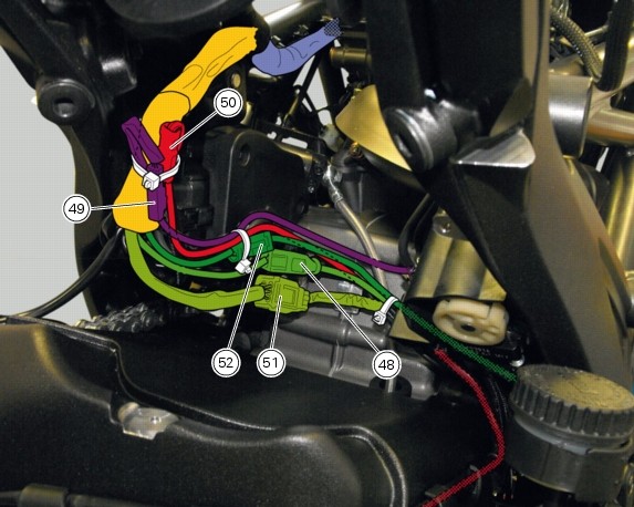

Oups, après vérifications, je viens de voir que le connecteur du contacteur n'est pas dans le sabot (j'avais confondu avec autre chose dont je parlais dans un autre sujet). Désolé :griendit:
En fait le câble du capteur remonte dans l'espace près du servo moteur de la valve à l'échappement.
Le connecteur se trouve à cet endroit, pour rejoindre le reste du faisceau.
Pour y accéder, il faut démonter le cache inférieur du passage de roue, au dessus du bras oscillant (fixé à l'aide de vis BTR noires, 6 de mémoire, j'y avais accédé l'année dernière pour avoir accès au servo moteur de la valve). Ceci-dit l'accès à ces vis est pour le moins compliqué (surtout celles les plus en bas), il faut mieux être correctement outillé.
Un schéma pour mieux comprendre :
Il s'agit du câble vert foncé.

Je suis bien outillé, merci Cédric !
Mon câble semble plutôt noir...
Mais bon maintenant que je sais où chercher, ça devrait le faire !
Merci pour ton schéma Cédric !

jeu. 13 juin 13 00:19
Oui oui, il est bien noir, mais le vert sur le schéma est juste un repère visuel pour le passage des câbles ;)
