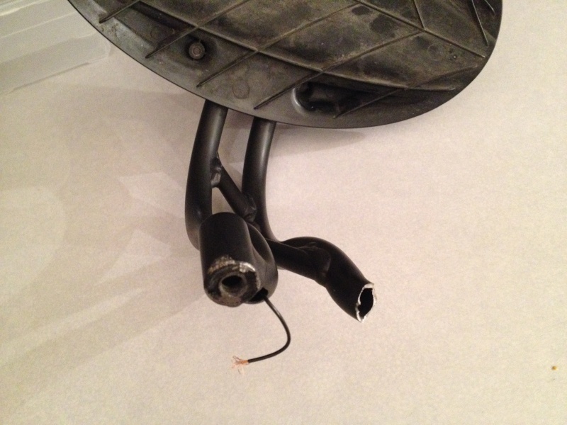

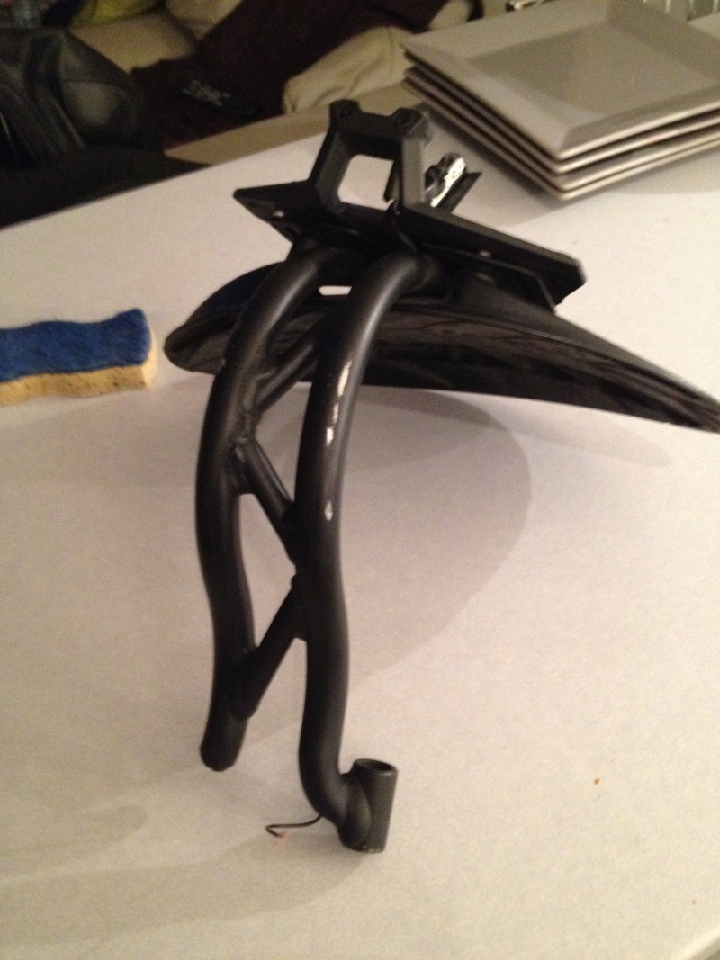

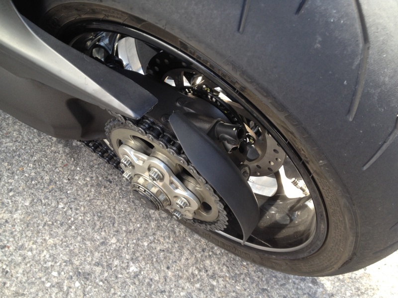

Sujet : Re: [CAMPAGNE DE RAPPEL] Support de plaque baladeur
Et bien quand on parle du loups!!!
la ballade du week end dernier c'était les capteurs de pression qui déconnaient.
ce dimanche ballade avec les copains et copines et arrivé à valberg plus de plaque ni de support de plaque.
heureusement personne n'a été blessé car le support a chuté sur la gauche d'après un copain et cela aurait pu provoquer un accident le fil d'alim d'éclairage a été arraché.j'ai continué la ballade avec le support et la plaque attachés au sac de ma passagère.
Le plus marrant c'est que cela fait trois ans que je roule avec et depuis qu'on a parlé de la campagne de rappel juste cela se produit.
je vais passer chez le ds...j'espère qu'ils prennent en charge la réparation du fil d'alim aussi!!!
je commence à en avoir marre de partir les week ends en pensant à ce qui pourrait m'arriver.
