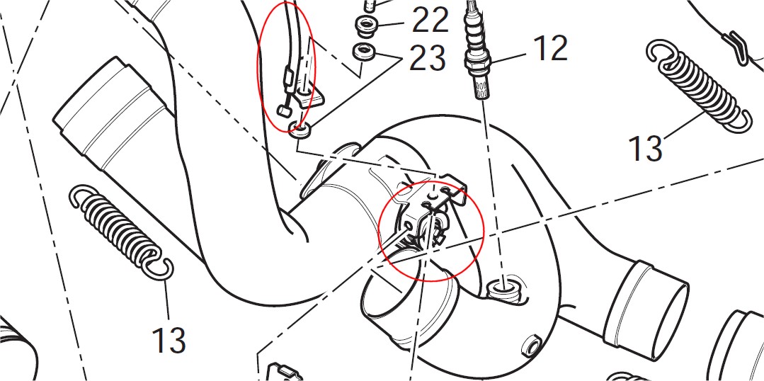

Oui, ça va poser un certain problème.
Explication : La ligne complète termignoni est dépourvu de la valve à l'échappement. La programmation de l'Ecu fourni avec ignore purement et simplement la présence du servo-moteur commandant la-dite valve, ce qui permet de laisser le moteur électrique en place (ou pas) et de démonter le câble lors du montage.
Du coup, si tu monte cet Ecu, la valve présente sur ta ligne stock ne sera plus commandée, et donc définitivement en position de repos. Hors, la position de "repos" correspond à la position fermée car il n'y a plus qu'un seul câble "tirant" la poulie de la valve pour l'ouvrir sur les SF848 (comme sur les Diavel, Mts et Pani), système différent des SF1098 première génération ou la "désactivation" de la valve était plus aisé (avec 2 câbles, un pour ouvrir, l'autre pour fermer). Ici, il y a un ressort de rappel qui maintient la valve fermée si le câble n'est pas actionné.
Une solution pourrait être de sortir de son logement le câble (voir schéma) et de démonter le ressort situé sous la poulie (un simple écrou retient la poulie). De là, tu peux monter le ressort à "l'envers" ce qui aura pour effet de bloquer la valve en position ouverte !
Jette un œil aux photos postées par Myre dans ce sujet concernant la valve du Diavel : http://www.ducati-mania.com/echappement ... c5161.html
Le système est identique sur SF848.
Après, je ne sais pas si les caractéristiques en elle-même du collecteur stock auront une incidence (diamètre différent ?) avec la programmation de l'Ecu prévue pour les tubulures de la ligne termi... D'autres sauront peut-être mieux te renseigner à ce sujet

Petit doute sur les propos tenus ci dessus parce qu'il me semble que la vanne est toujours ouverte moteur coupé.
Sinon mon explication est la même que celle de Cédric.
Donc si tu mets l'ECU de la ligne complète, celui ci va complètement oublier le moteur de la vanne (c'est comme sur ma Multi) et donc pas de message d'erreur au tableau de bord.
D'ailleurs le raisonnement est super simple :
Sur ma SF avec le kit termi sans collecteur, s'il n'y a pas de message d'erreur de valve, c'est parce que le moteur n'est jamais mis un contact par cette ECU. Aucun bruit de moteur. Parçe que la valve est ouverte en permanence grâce au ressort.
Tu peux donc y aller les yeux fermés avec cet ECU de ligne complète.

Oh làlà, oui, grosse erreur de ma part !
Erreur que j'avais déjà d'ailleurs commise en en discutant avec myre il y a plus d'un an (voir http://www.ducati-mania.com/print_post. ... 6&p=142361 ), la valve est bien OUVERTE au repos !
Pourtant je l'ai démonté des tas de fois, vu et revu mais ça veut pas me rentrer dans la tête
Donc ne pas tenir compte de mes explications pour bloquer la valve de mon post précédent, c'est juste inutile.
Merci donc de m'avoir corrigé Lolo30, effectivement, pas de soucis donc, tu peux y aller tranquillement, même pas besoin de déposer le câble !

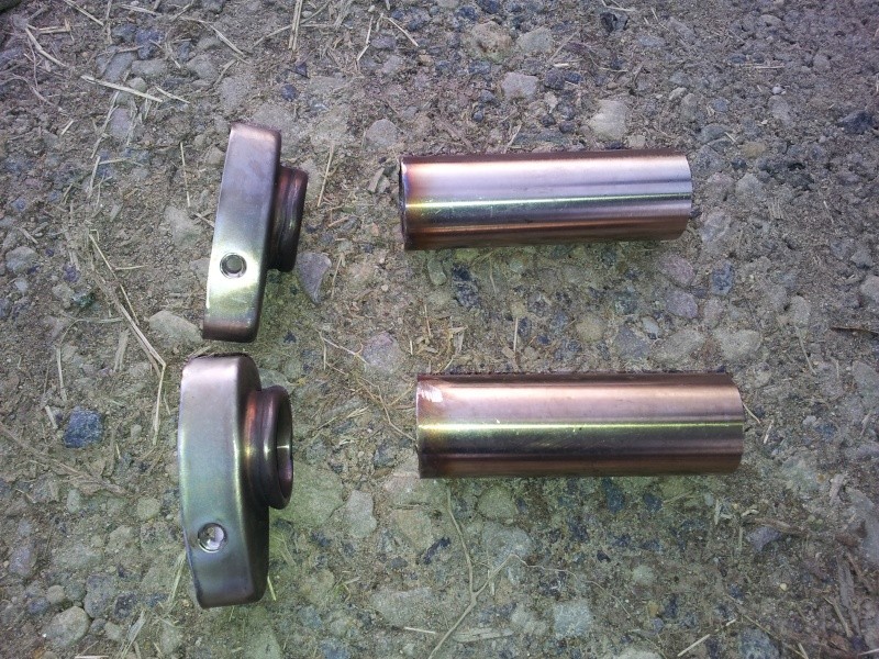

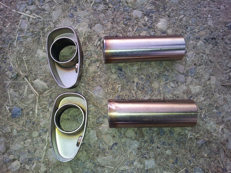

J'ai fais monté le kit DP Termignoni Carbone. J'en suis très satisfait que ça soit d'un point de vue esthétique ou de sonorité.
Je vous propose mon avis avec et sans DB Killer:
> Sans les chicanes, j'ai essayé une fois de rouler sans les chicanes mais c'est bien trop bruyant!
Dès les premières montées de rapport, je me suis dis direct c'est même pas la peine d'essayer de rouler comme ça.
1er bourg rencontrer, je roulais au ralenti sans accélérer.
Trop peur qu'on me regarde avec des gros yeux, alors les flics on en parle même pas.
Et puis à la longue, la tête doit bourdonner comme certains l'on déjà dit avant moi.
> Avec les chicanes, on peut dire que le son est limite moins fort que les pots d'origine.
Après plusieurs centaines de kms, on peut s'attendre à obtenir le même niveau sonore mais avec bien sûr une sonorité différente dû aux cartouches en carbone.
> Pour ma part, j'ai modifié les DB Killer en les coupant comme d'autres l'ont proposés sur ce post.
On obtient vraiment un excellent compromis.
Une bonne sonorité rauque qui fait pas mal à la tête et qui passe certainement beaucoup mieux auprès des monsieurs en bleu.
Côté esthétique c'est sûr que j'aurai aimer ne rien mettre pour pouvoir admirer ces 2 grosses sorties énormes.
Mais bon, il faut faire des concessions.
Je vous propose ces photos pour mieux comprendre.
Comme vous pouvez le voir, j'ai voulu retirer le petit bout de tube qui traverse de gauche à droite. Je ne trouvais vraiment pas ça joli.
Ensuite j'ai tout poli et le tour est joué
Dès que je peux, je vous propose une ou deux vidéos pour vous montrer les différences de sonorité, même si en vrai le rendu est sans aucun doute bien mieux.

Ca fait pas trop de bruit pour les bleus comme ça ?
J'ai modifié mes chicanes (coupé le bout et fentes sur les cotés) mais je trouve que ça chante pas assez...
Et je suis quasi sur que les termis avec chicanes non modifiées font moins de bruit que l'origine.

Oui il vaut mieux ne pas trop en faire car effectivement avec le temps la laine va diminuer de son efficacité.
De mon côté après plusieurs centaines de kilomètres, le résultat est nickel, à mon gout bien sûr car ça après les goûts et les couleurs.
Et puis à comparer avec "SANS chicanes", côté flics ya pas photos.
Je suis d'accord avec toi Steph77, les Termi avec db killer non modifiés chantent moins que les échappements d'origine.
J'essaye de vous mettre les vidéos dès que possible.
